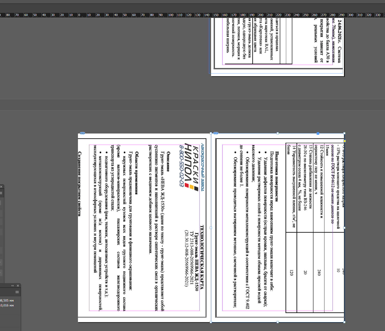

Доброго времени суток. Есть pdf-документ, в котором 107 разворотов. Страницы идут так: 1, 2-3, 4-5 ... 211-2012, 2013. Решил разбить через Quite Imposing. Да, в pdf-файле странички разбились. Но только зрительно. При вставке этих страниц в InDesign (CC 2020, v15.1) я вижу полные развороты, словно я ничего не делил в pdf-файле.
Сейчас решил, что пересоберу pdf через InDesign, вставив в последний развороты и уже сохраню нормально + сделаю спуск полос. И вся проблема в том, что если ставить в автоматическом режиме через плуг (PlaceMutliPagePDF), то на каждый разворот в InDesign встает два разворота из pdf.

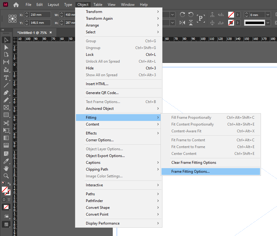

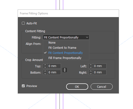

Нашлось неожиданное решение. А вернее не нашлось, а родилось.
Суть такая: создаем пустой документ (я ставлю поля по 5мм), далее в мастере ставив один Rectange Frame Toom (F) (растягиваем его на разворот). Выделяем его, идем в Object -> Fitting -> Frame Fitting Options, в появившемся окне выставляем Fitting на Fit Content Proportionally -> Ok. После этого выходим из мастера. Последнее действие позволит вписывать изображение в размер фрейма.
После манипуляций выше, делаем импорт pdf с отображением настроек импорта, чтобы взять весь документ, а не одну страницу. Дальше кому как удобно: либо насоздавать страниц пустых массу (перед импортом) и просто кликать по фрейму, либо создавать страницы по ходу продвижения.
Для наглядность прикреплю скрины. Скрины из мастера

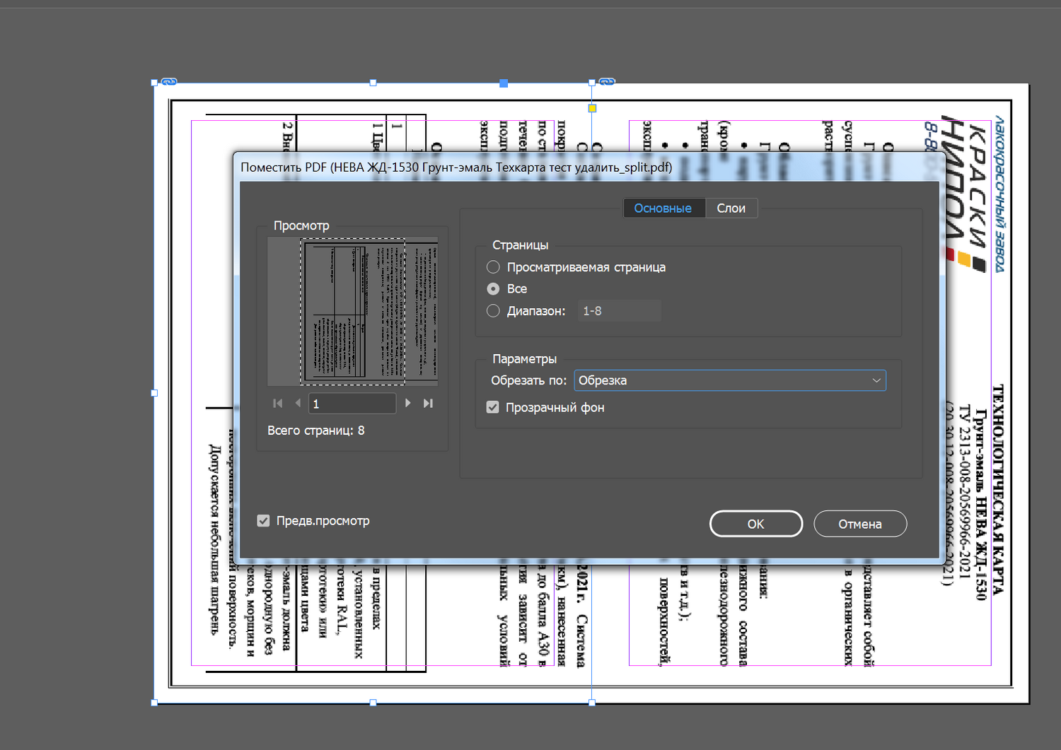

Даже Fit content не нужно (если у вас размеры верные), в общем-то, достаточно при импорте указать по "кроп-боксу" и все встает сразу правильно. Короче, проблемы не было :) Непонятно, почему оно у вас сразу правильно не получилось

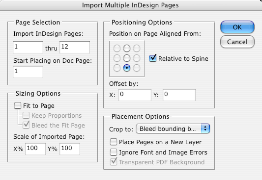

В скрипте MultiPageImporter можно указать нужный бокс и Fit тоже при желании
Так и просто в импорте можно. Ну и у меня нету этого MultiPageImporter, вот и обхожусь без него. Fit нельзя. Конечно, настроек там побольше. Но в данном конкретном случае они не особо нужны. А так вещь занятная, конечно
