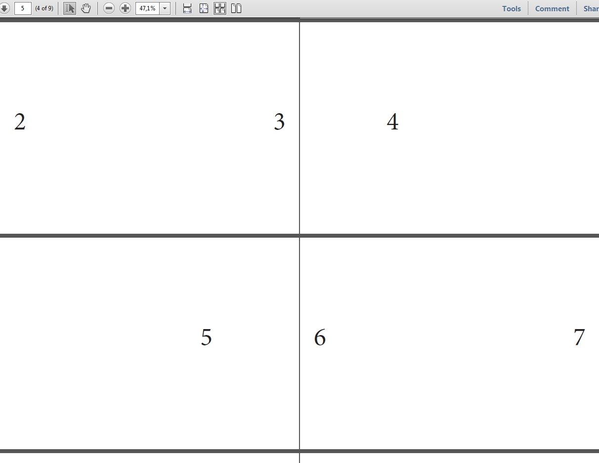

Собственно вопрос в сабже.
Книга собрана из документов-статей, которые начинаются с нечетных полос.
Редактор просит PDF разворотами.
Штатными средствами спреды прекрасно выводятся "внутри" документа, но переходные страницы не "склеиваются".
Т.е. 1, 2-3, 4, 5, 6-7 и т.д., а хотелось бы: 1, 2-3, 4-5, 6-7 и т.д.
Я не замечаю какой-то опции или есть подвох?

Проблема именно в том, что при выводе всего бука последняя в документе четная полоса не образует спред с первой нечетной полосой следующего документа.

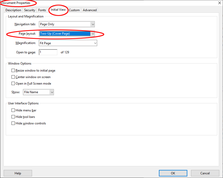

А кто Вам мешает вывести постраничный пдф и просто настроить режим его просмотра разворотами с начальной титульной страницей? Редактора это устроит?

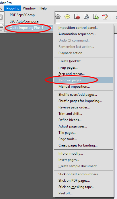

А ещё соединить 2 полосы можно в Quite Imposing Plus (если уж позарез нужны спреды):
Лично мне ничего не мешает, но редактора это не устраивает и уговорить не удается. Отнекиваются тем, что: 1) они так привыкли и 2) pdf выводят на бумагу для корректуры.
На дополнительные траты по приобретению доп. софта их тем более не уговорить. Так же не принимают "нововведение", что непосредственно пдф можно выводить разворотами.

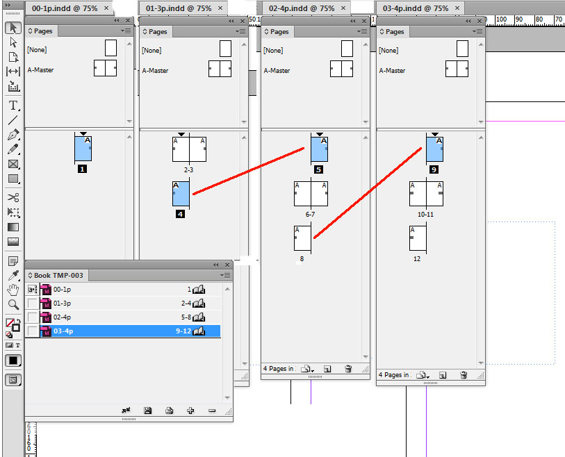

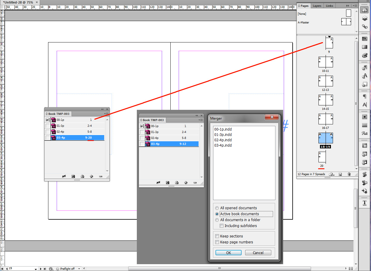

Можно попробовать скрипт http://indesignsecrets.com/downloads/MergeFiles-2016.zip. Объединяет файлы книги в один макет. Не знаю только будет ли работать с CS6. Вот здесь обсуждалась проблема объединения файлов книги - Collect individual files contained in a book in one .indd document - InDesignSecrets. Может что-то поможет.
Скрипт попробовала, в CS6 работает, но как-то криво. Из открытой книги, где статьи нумеруется 1-12, делает макет со страницами 9-20. При этом сбивает нумерацию последнего документа в книге.

Перед этим добавить в первый файл книги пустую страницу после первой полосы.
Gad
2 976
1 408
Или сделать файл с пустой страницей и добавлять первым в книге, так пожалуй удобнее будет.
Такой способ, точно так же как и другие, не работает из ID.

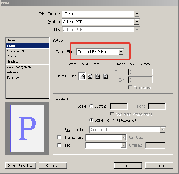

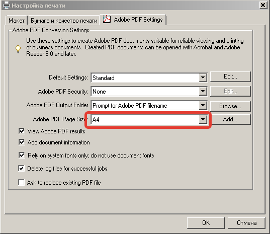

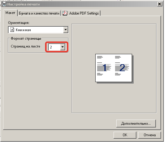

Хорошо :) Есть еще дополнение...
Если лень каждый раз выставлять формат листа в настройках принтера, то ничто не мешает установить в систему несколько PDF принтеров, настроить их в системе на нужные форматы (A4, A3 и т.д) и раскладки (2 на листе, ну или 4 если нужно) и сохранить пресеты под нужные форматы в ID, а повернуть на 90 гр. страницы можно и в акробате если нужно (Ctrl+Shift+R)
