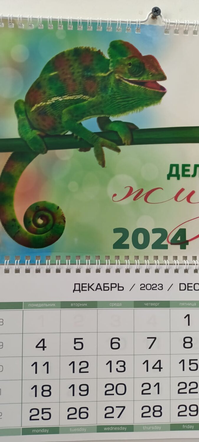

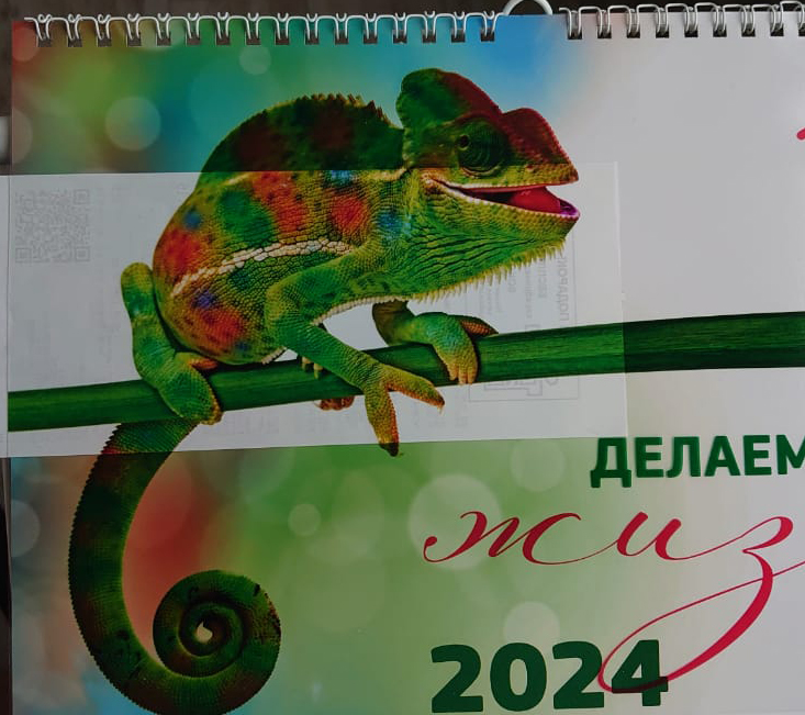

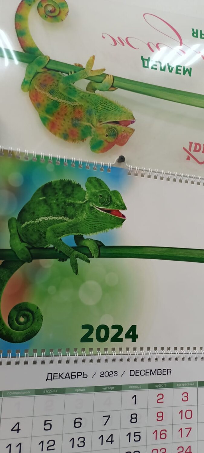

Заказали календарь. Состоит из двух слоёв: картон и плёнка ПВХ. На картоне зелёный хамелеон, на плёнке, сверху, цветной.
На плёнке предполагались белила. Но типография в одностороннем порядке (не посоветовавшись с нами) приняла решение, что белила не нужны. Ссылаясь на то, что картинка двоиться [Изначально пробовали с белилами, но всех крайне смущало то, что при наложении двух картинок появляется небольшой сдвиг, тк это пластик. и было бы некрасиво видно задний фон]. Никаких фотографий и приладки не осталось. Сейчас хамелеон выглядит неважно, провалился в тень.
Встал вопрос о переделывании календаря. Но типография снова говорит о задвоении.
Вопрос к знатокам: о каком двоении идёт речь? Почему картинка будет двоиться?

Возможно о совмещении белил и изображения при печати?
Уточните в типографии процесс - возможно там печать в два прогона с промежуточной сушкой?
Возможно необходимо сделать треппинг или выбрать другого исполнителя.'hz'

Есть печать полимерными красителями. Как струйная, но чернила кроющие. Подходит лаже для прямой печати по фанере. Вам бы ее попробовать...

Да наверно так и есть. Я бы в данном случае хамелеона сделал на пленке пошире на 1-2 мм, относительно изображения снизу
А может наоборот, белила уменьшить внутрь по контуру на тот же 1-2 мм? Двоение от этого никуда не денется, но возможно будет менее заметным - напечатали ли же в типографии вообще без белил чтобы его было не так заметно?

По-моему, пленка здесь больше создает проблемы, чем играет на руку дизайну. Может, оказаться от нее?

Мы как то делали календарь - на бумаге напечатали CMY, а потом сверху на пленке черным. В итоге полноцветное изображение получилось. Найду фотку выложу.
