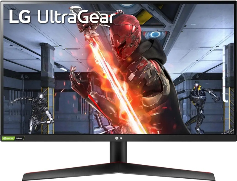

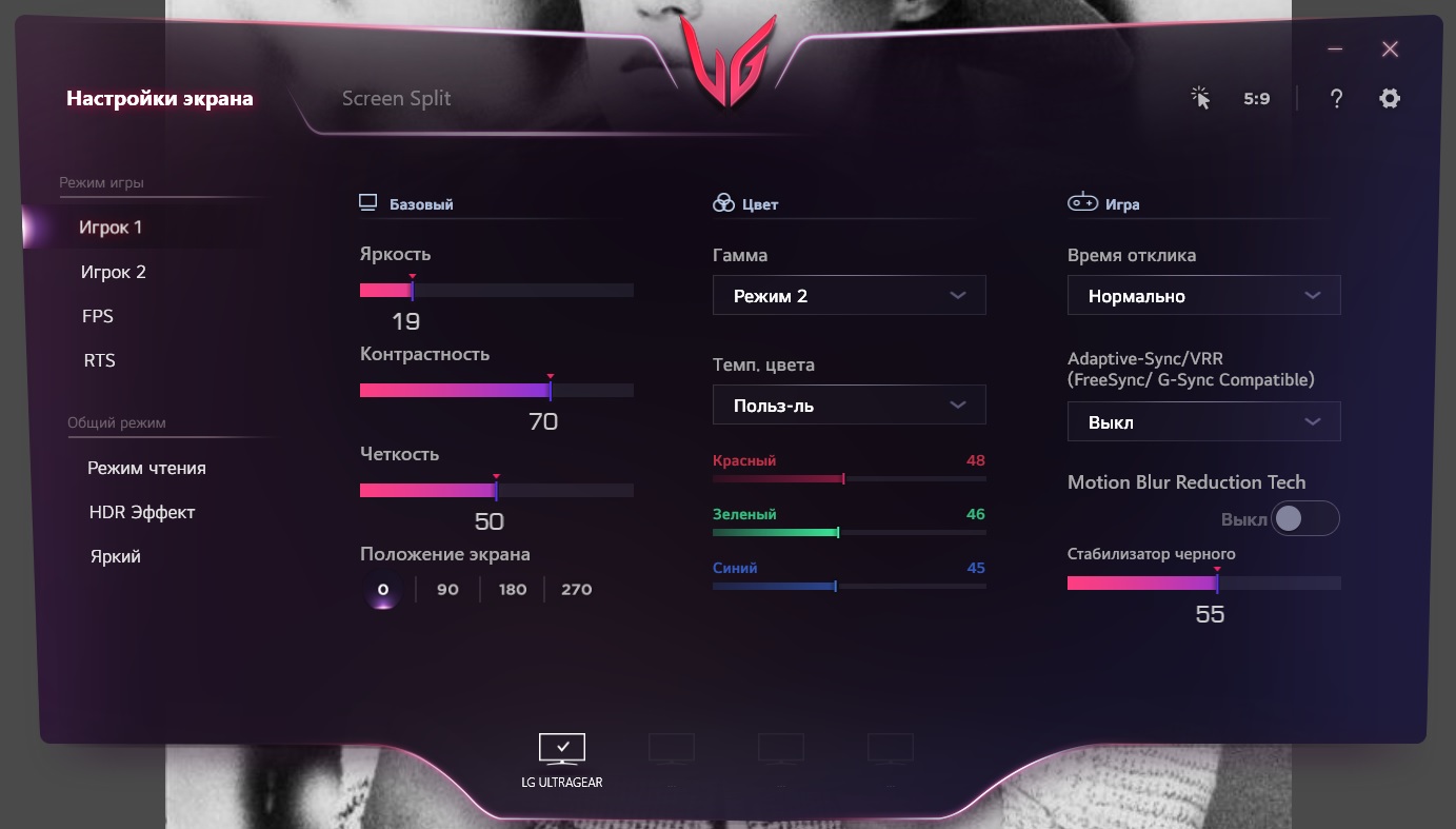

Монитор геймерский, по кабелю Display Port настройки RGB доступны только при включенном Adaptive Sync. По HDMI вместо него FreeSync, отключить можно, ргб настраивается. Но результат калибровки не устроил: нормальные цвета при максимальной яркости, при снижении начинает желтить. Использовали прибор i1. Возможно, нужно что-то новее, но покупать смысла нет, а других у нас тут пока не нашел.

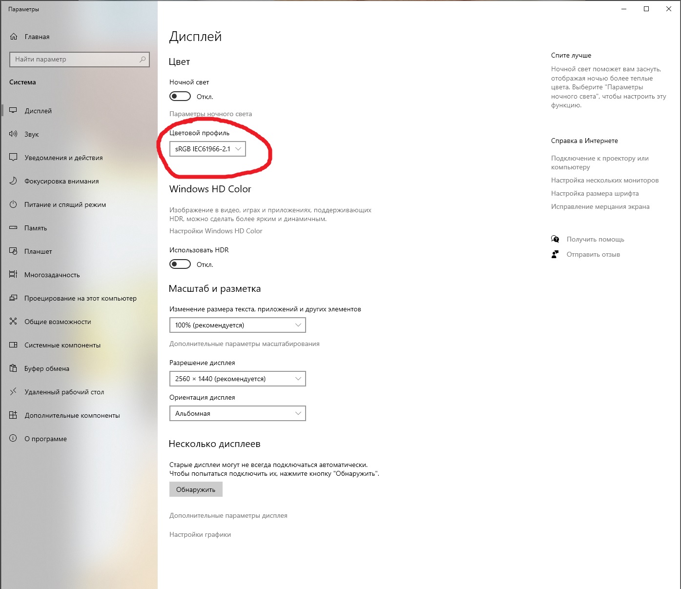

На изображение могут влиять:
• видеодрайвер Intel
• драйвер монитора (прописывает в C:\Windows\System32\spool\drivers\color профиль ULTRAGEAR.ICM)
• Настройки самого монитора (дублируются родной программой OnScreen Control)
Частота по умолчанию — 144 Hz, влияет ли на прибор – не выяснили.
