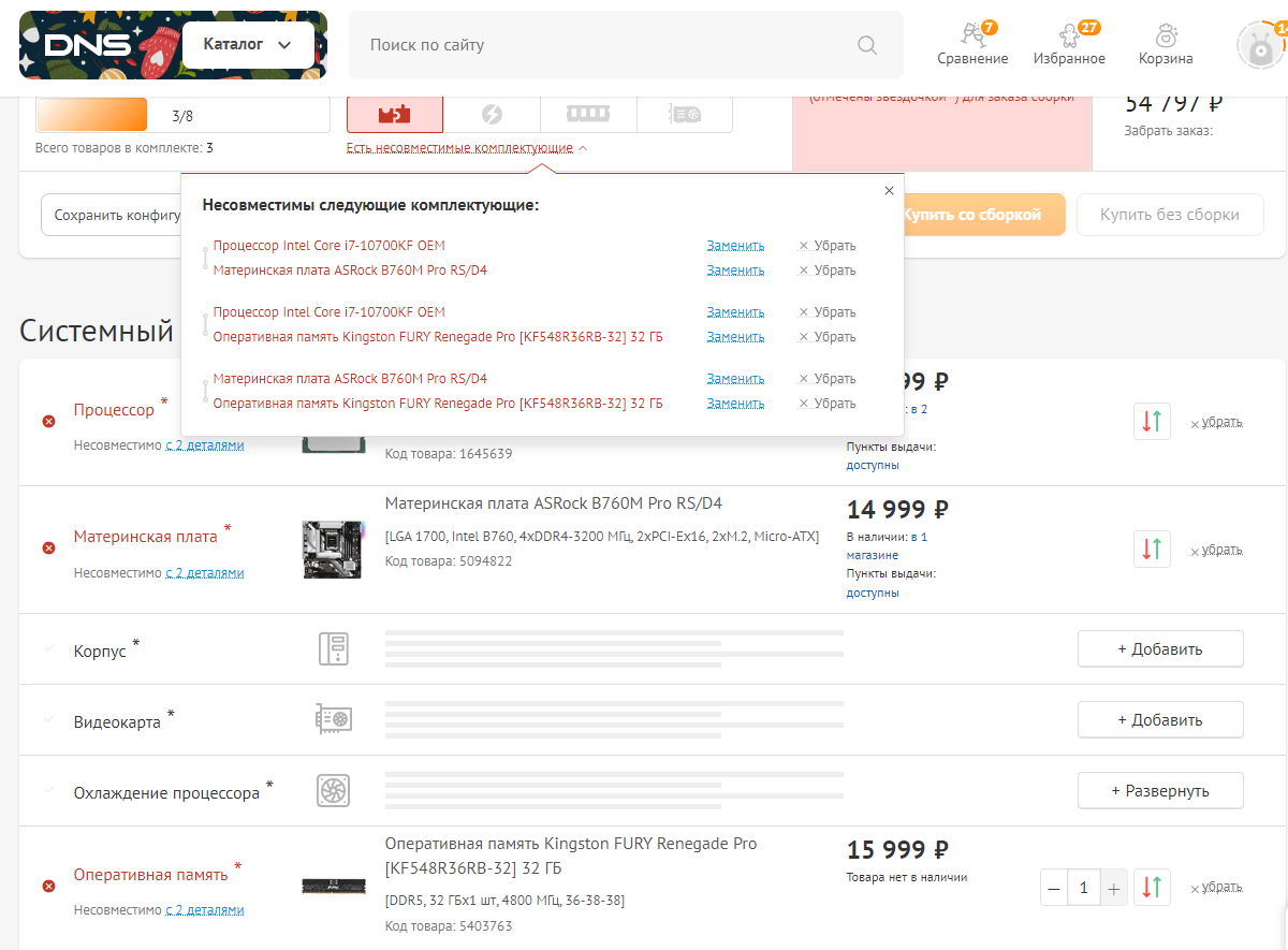

материнка LGA 1700, а камушек 1200... и что то мне подсказывает, что ddr5 на lga1200 не бывает.
и вот лично по мне... я бы в асрок не пихнул... много негатива у меня по ним...
и блок питания я бы поставил от 650... вдруг видяшку 3070+++ захочется...
Так прямо сказано "DDR4" в характеристиках проца. И ведь есть у днс конфигуратор который о таких косяках предупреждает. Что до БП так на 650 вт он вдвое дороже будет.
Как-то не верится что это счастье может работать. И даже если такое чудо запустится зачем выкидывать деньги на несовместимый с памятью проц "для дальнейшего апгрейда"?

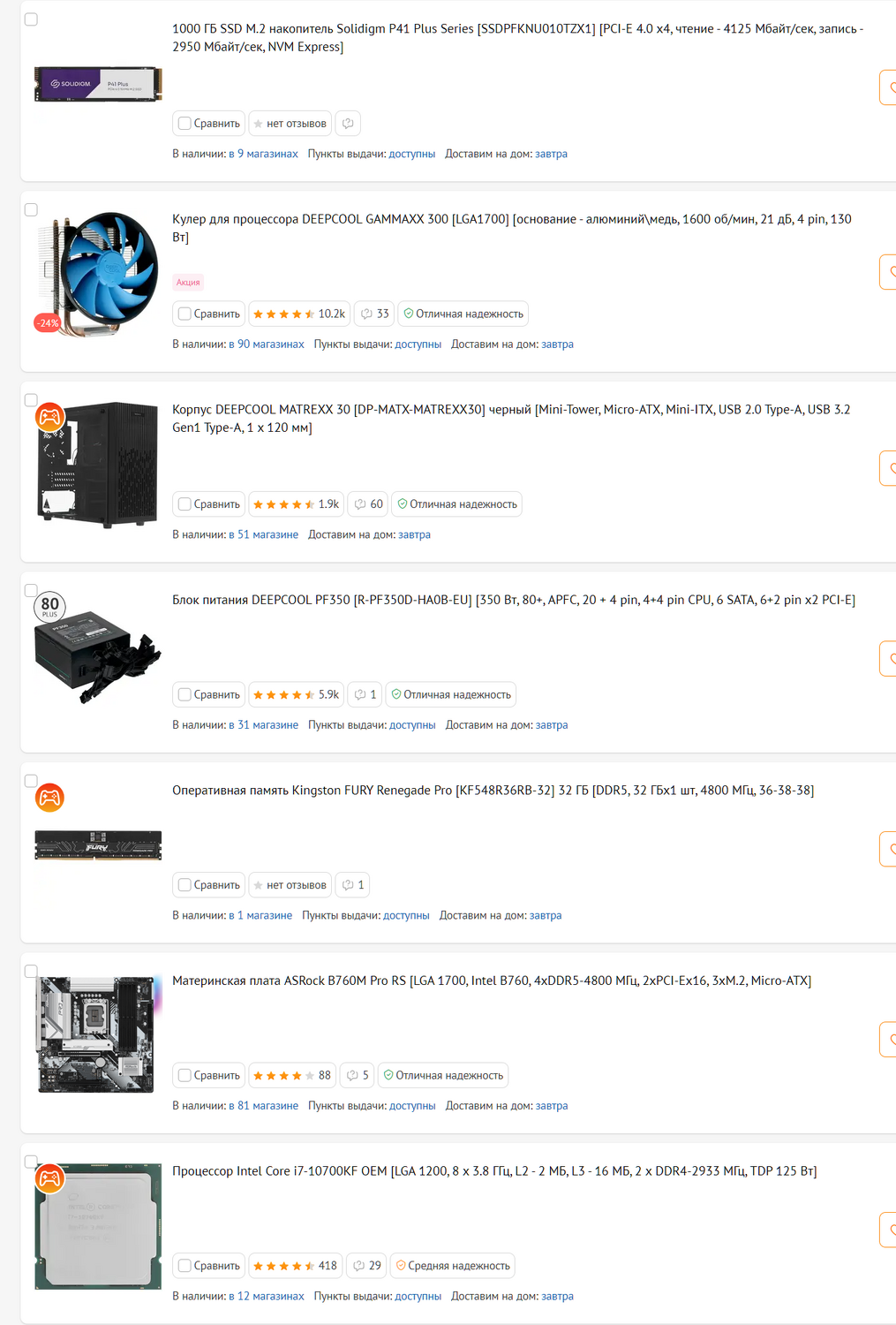

Вот мой конфиг стартовый для возможного дальнейшего апгрейда по всем параметрам. В Питере цена 67 500. И это без разгона.
Одной плашкой 32 Гб — как-то сомнительно. Кулер не справится с 10700KF. Точно. А видео? KF без встройки же. Блок питания от 500 Вт стоит рассмотреть.

10700 очень потребляет хорошо. Так ещё же лимиты поснимать можно. Про несоответствие плат памяти и процессора всё сказали. Что-то на Z590/490 тогда и DDR4-3200
