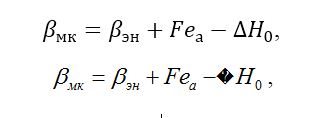

Имеются формулы, созданные в редакторе Ворда (сверху). Конвертирую их в формат MathType (снизу). Образец файла с формулой прилагаю. Конечно, формул в реальном файле много.
Не устраивает:
1. Русские нижние индексы (мк, эн, а) стали наклонными.
2. Греческая бета тоже наклонная, как и была.
3. Дельта вообще пропала.
То, что шрифт изменился, меня устраивает.
Основной вопрос этой темы – русские индексы (п. 1). Если попутно решатся остальные вопросы, тоже хорошо.
Перебрал разные настройки в MathType, не помогло. Сейчас они такие, как на скриншоте ниже.
Как я понял, после конвертации вся формула в MathType получила стиль Math. Поэтому все символы и получили курсив. Если бы русские индексы получили стиль Text, они остались бы прямыми. Но вот как заставить их получить этот стиль?
Что я смог придумать: вручную в конструкторе Ворда преобразовать русские индексы в текст. Тогда при конвертации курсив не появляется. Но это же вручную, а хочется автоматического решения.
