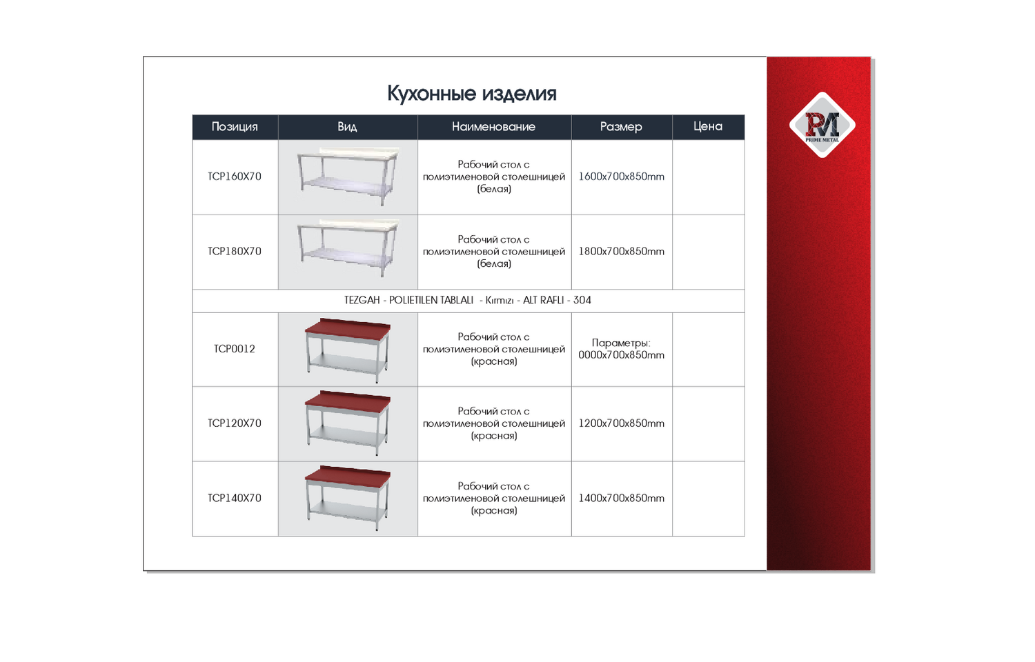

Здравствуйте. Нужна помощь. Корел в большом каталоге стал менять страницы. На страницах таблицы с изображениями, есть порядок, что за чем должно идти, но программа решила по своему поставить. Я уже пересохраняла, создала новый документ и в другой папке, но она все равно меняет страницы местами и всегда разные, бывает что одни и те же. Ни могу понять где что стоит или что за глюк и как это исправить. Ни могу клиенту такую работу отдать.

Что иллюстрирует эта прекрасная картинка?

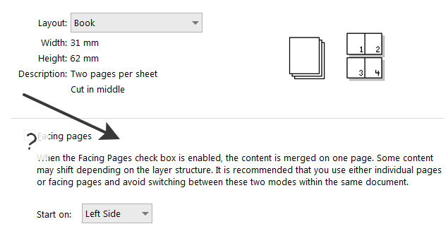

есть предположение ... нет ли на этой странице ( или на 17/19) чего либо, что самым краешком заходит на 18 ... типа блидов? Возможно Corel считает это одной страницей и подтягивает следующую ...

Веб версия делается в пдф
попробуйте отключить развороты и сделать обычный вариант, а для веб-версии выгоните постраничный PDF и соберите развороты уже в Acrobat
2 178
2 069
и ещё ...
как у вас выставлено тут ... правда это 2019, но вы надеюсь сорентируетесь
прочтите предупреждение
