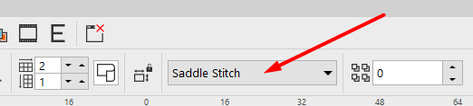

самый простой пример - имеем 8 страниц
- выбираем в импозере - Saddle Stitch
- больше ничего не трогаем- мастер! же
- что видим ? ...
... бабушка приехала
Что с этим делать?
- что видим ? ...
Посмотреть вложение 162202Посмотреть вложение 162203Посмотреть вложение 162204Посмотреть вложение 162205
Что с этим делать?
QIP же ... ну это и так понятно - без картинок
Я, конечно, может что-то делаю не так, но...

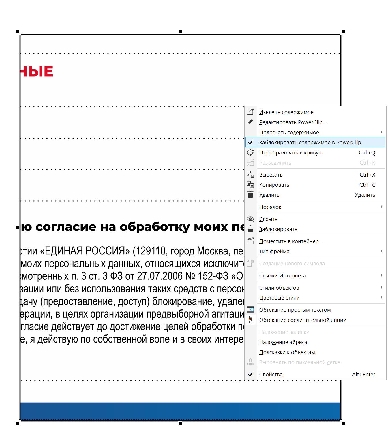

А вот тут бы я тоже в pdf-QIP отправил, чет я побаиваюсь таких вот штук, достаточно отключить, например, Заблокировать содержимое powerclip, и поедет все это, и не уследишь. А еще есть градиенты и всякие заливки... Не, при таких раскладах Acrobat-QIP, к тому же и вылеты можно более-менее нормально сгенерить/добавить, если их нет, либо Acrobat'ом, либо PitStop'ом
