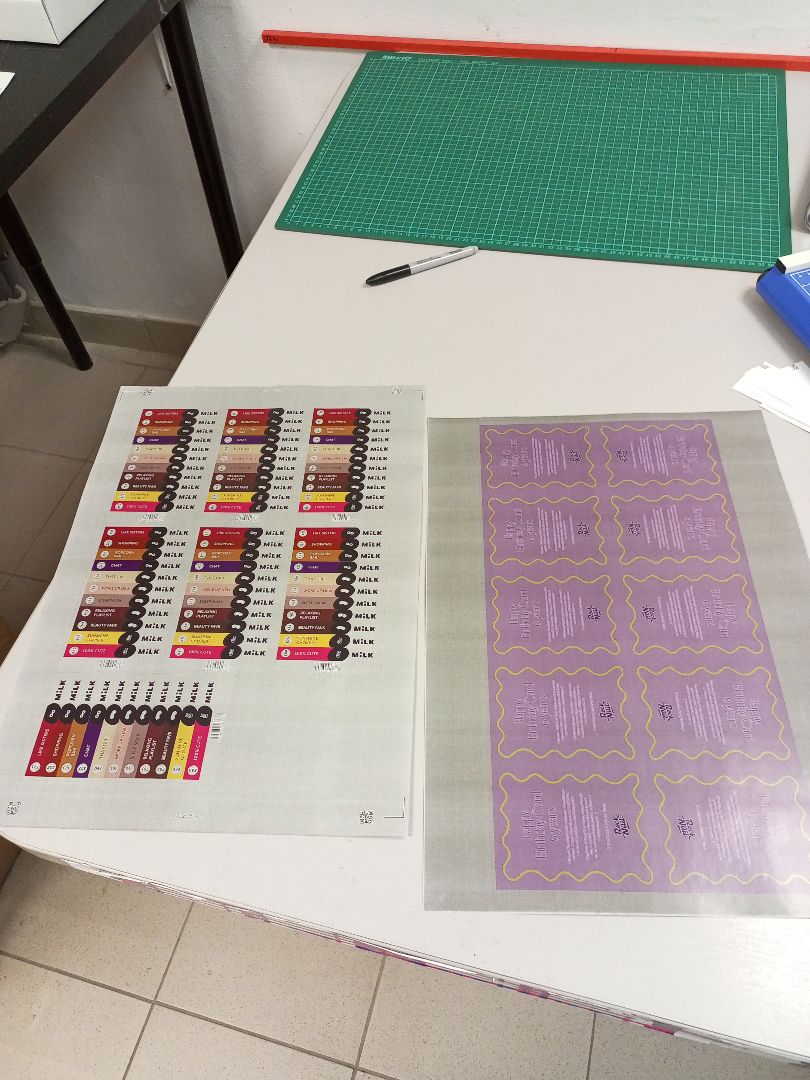

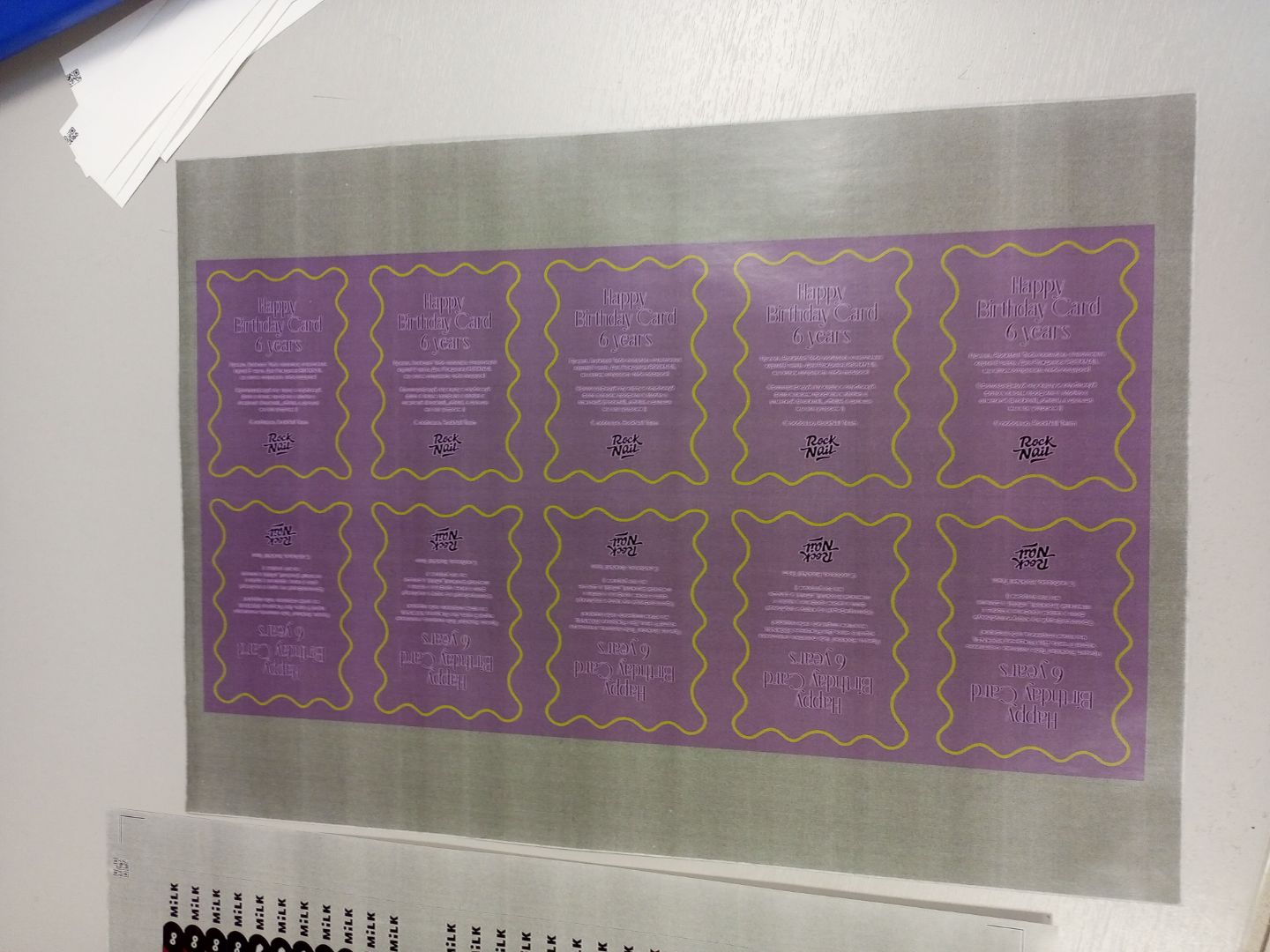

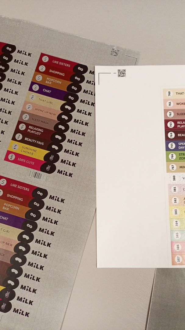

,,Марашки,, на оттиске

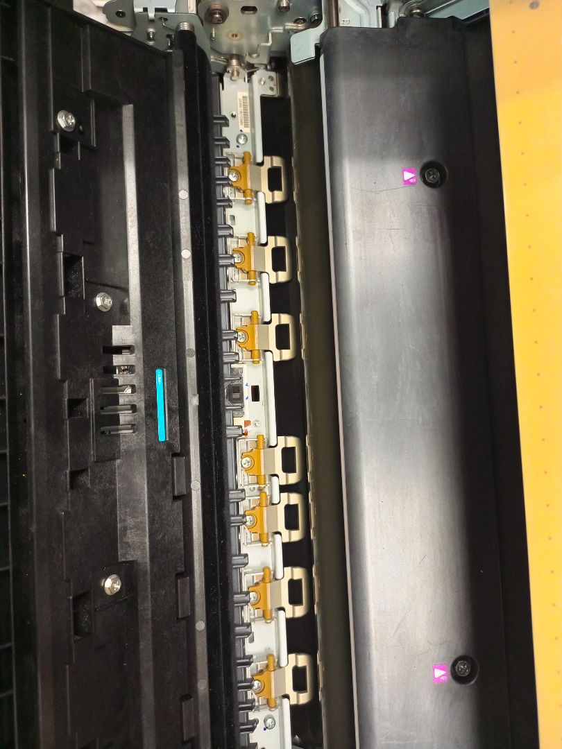

Очень похоже, что лапки как раз и задевают материал, больше как будто и нечему

Сменил профиль, снизил скорость увеличил плотность в настройках и не помогло
Если дело все таки в том, что материал задевает лапки, что делать?

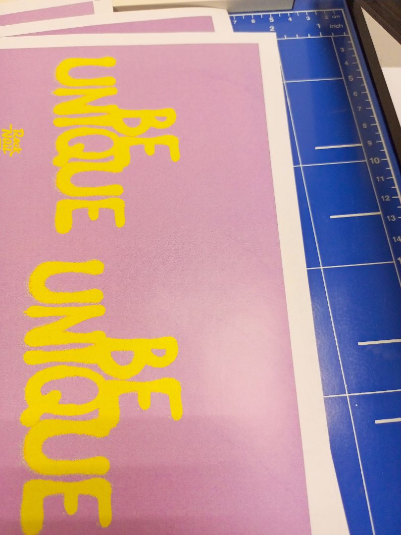

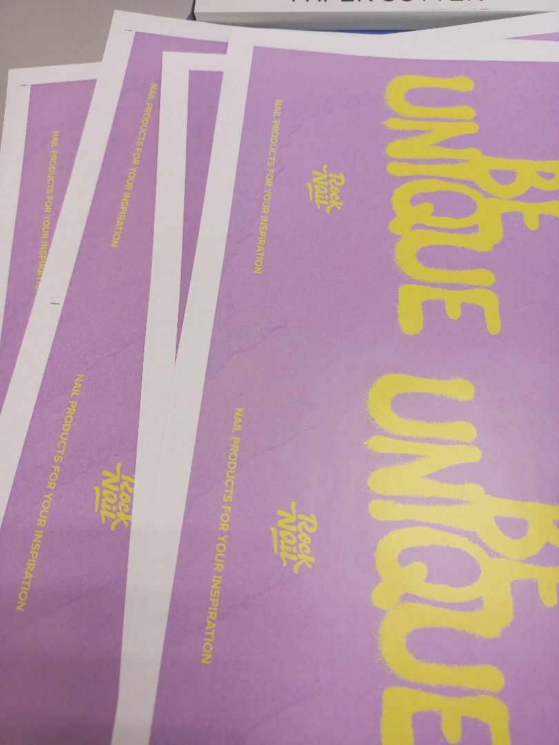

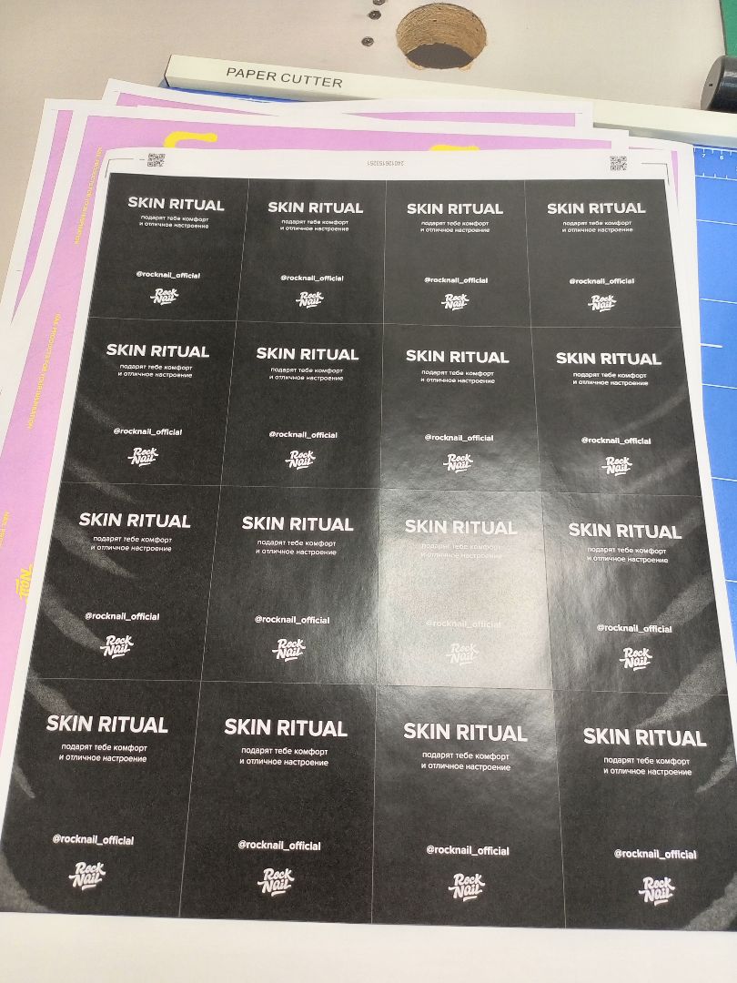

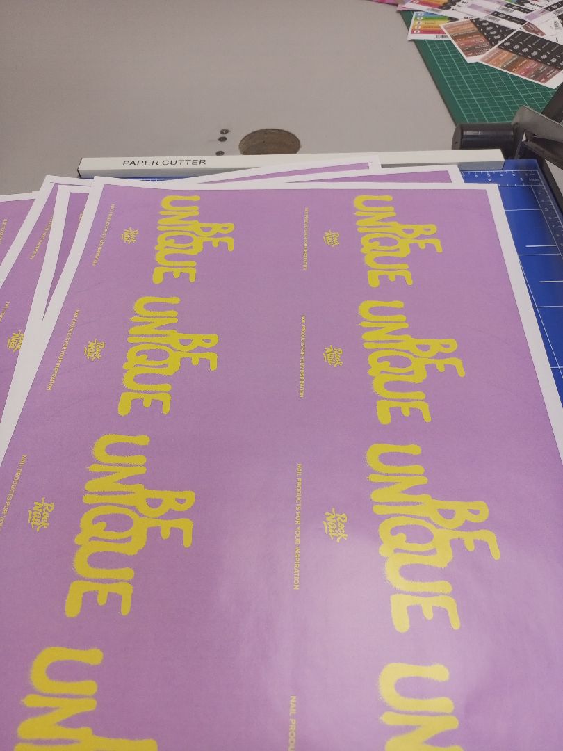

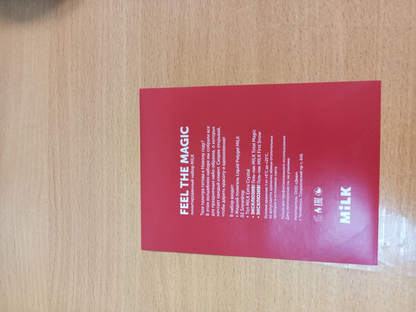

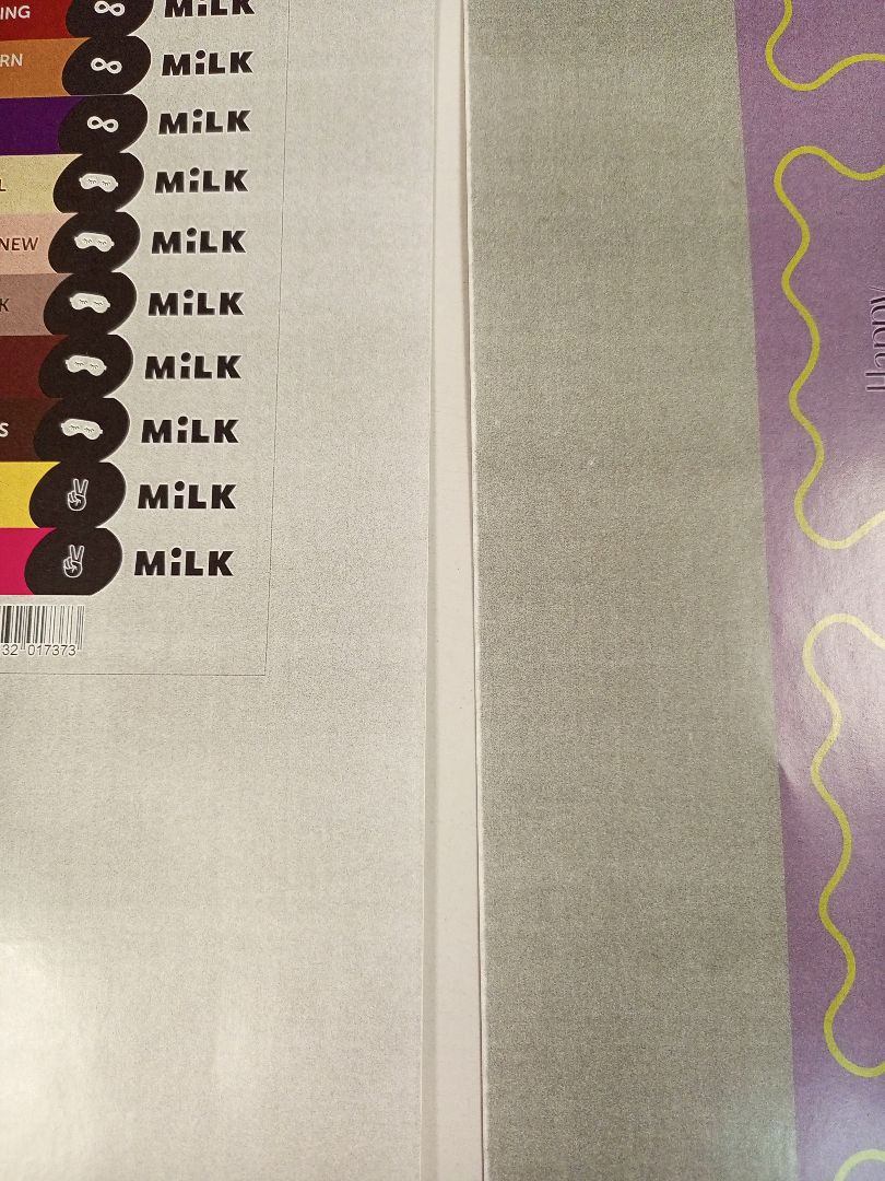

Самоклейка на бумажной основе, при печати, когда заливка плотная получается вот это (см. фото).
На других видах бумаги, самоклейки все хорошо.
Долго думали и пришли к выводу, что клей под нагревом испаряется
и получается вот такой дефект.
Пробовал уменьшать уменьшать температуру термозакрепления и температуру прижимного вала при термозакреплении , увеличивать / уменьшать скорость подачи, увеличивать/уменьшать плотность. Толку ноль.
Печатаем на Ricoh Pro C5200s
Маркировка самоклейки на фото
Может подскажет, кто нибудь, как победить данную проблему при печати?)
