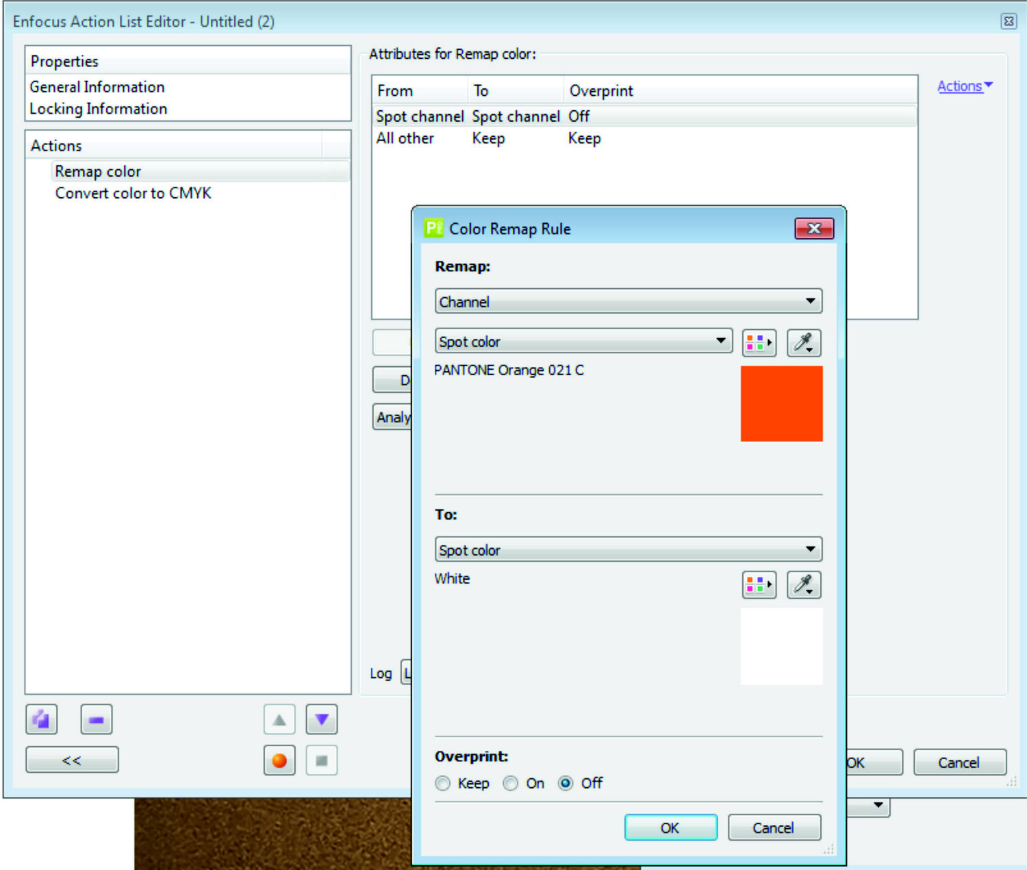

Есть решение с акробатовским плагином Seps2Comp.
Хотя это ответ не на вопрос
а на вопрос
Вот недавно только решил подобную задачу без Toolbox'a:
1) залил пдф с четырьмя CMYK-каналами и тремя спотовыми каналами в Индизайн;
2) вывел из него сепарированный пдф, при выводе отключил один из спотовых каналов;
3) плагином SepsToComp собрал композитный пдф из получившихся 6 сепараций.
Перед стадией 3 даже чуток подредактировал ПитСтопом один из спотовых объектов, но это уже совсем другая история, к делу отношения не имеющая.
можно ли при помощи Enfocus PitStop или штатными средствами Acrobat
а на вопрос
это легко делается PDF Toolbox, а как обойтись без него?
