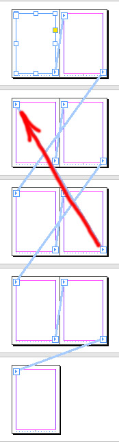

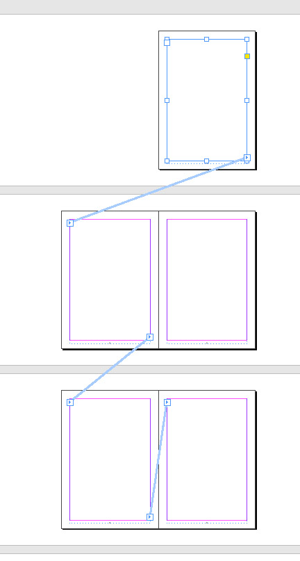

Вот нормальная последовательность (третья полоса пропущена: условно там иллюстрация):

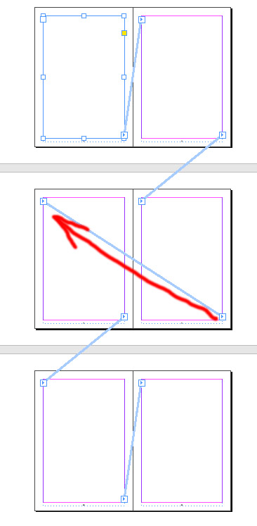

А вот эти с реверсом, который надо поймать (красная стрелка):
IDML с напримером прикрепляю.
