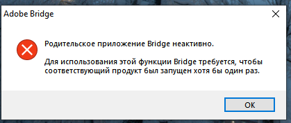

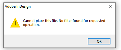

Команда файлы "поместить" из Бридж не работает только для Индизайна, в остальные приложения помещаются файлы. Не могу победить. Уже все попереустанавливал много раз.Может кто-то сталкивался, как лечится?

Проверьте Preferences > Startup scripts

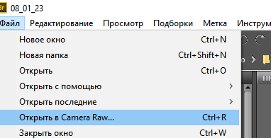

меня это интересовало в плане открытия нескольких джипегов в CameraRaw
