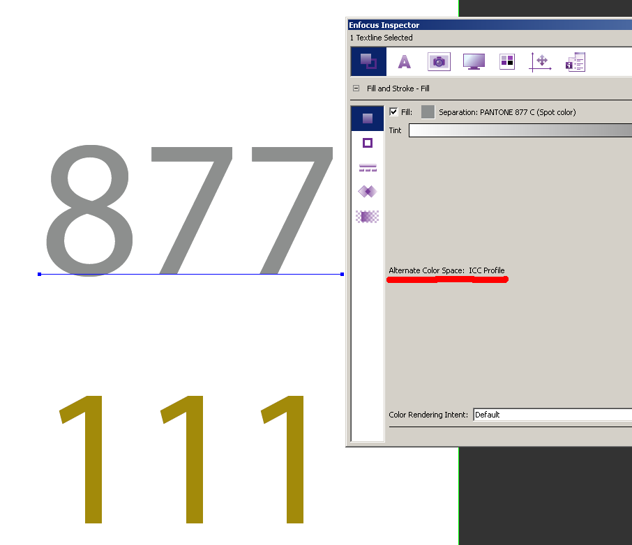

Шкалы тут ни при чем и Сигна не виновата, по сути. Дело в том, что Иллюстратор в качестве Alternate Color Space прописал не Lab/CMYK, а нечто занятное:
Если от него избавиться, то все будет ОК. Можно "нормализовать" по таблицам с помощью PDF Toolbox -> Spot Colors в Alternate Lab или CMYK, не важно. Возможно, что это можно сделать Питстопом, но тут не смогу подсказать, как именно.

Ответ: Некорректное отображение пантонов в PDF на выходе из Signa Station 11
Интересно, что при сохранении из CS6 в любой из версий PDF от 1.3 до 1.7 получаем Alternate Color Space 'LAB'.
Но вот при сохранении в PDF/X-3 или PDF/X-4 –
Alternate Color Space 'ICC Profile'.
