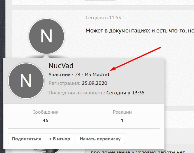

Факт, не факт - пусть ТС поясняет за локацию.
