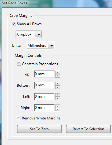

Иначе – сделать нормальный спуск на форму, а для особо одарённых подрезать его в акробате до размера бумаги.

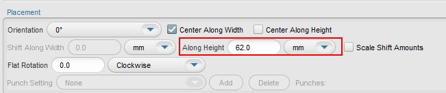

Спускать на лист, выводить на форму по размеру (а не на Press Sheet Size). Лист Препс показывает, форму не очень. Зато и форму и лист показывает PrepsGanging.
Варианты отображения для менеджеров:
Небольшие линии в клапане по углам листа, сверху ограничение шкалой (я ещё добавляю линию по началу печати)
Акробатом обрезаем форму до размеров листа (чтобы не вводить каждый раз значения ручками пользуемся пакетной обработкой)

в общем выводим на лист с нижним отступом для пластины.
