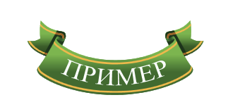

Вот любимый дизайнерский флажок.
1. В дизайне есть еще похожий зеленый, который станет пантоном.
3.Можно ли использовать там его? Может, меньше проблем будет? Или нет?
2.И вообще, все эти преобразования градиентов в пантоны - В Илле все можно сделать или нужны еще инструменты?
3.Как понять , что получится?
Ну и треппинг.
- Белая выворотка
-Желтые каемочки

Ну здесь CYK. Желтый и Циан фон. По нему градиент черного. Треппинг по черному от белых букв. У букв обводка Цианом.

А как я думал - зеленый пантон и желтый градиентами, а обводка пантоном зеленым?
Возможно, немного черного градиентом снизу.
Визуально что незаметнее - обводка черным или зеленым?
Можно, но цвет "уйдет" и имеет смысл если в макете больше нигде нет циана.
Можно все.
Для не кроющих красок.
В зависимости от сюжета можно делать по-разному.
Если у вас в макете есть Циан и желтый, то не надо увеличивать количество цветов. Черный у вас растр светлый, поэтому пускай он немного не доходит до букв (0,2мм например)
