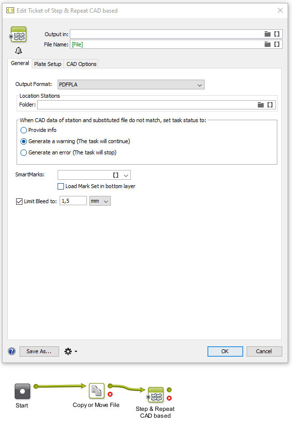

Прогани на АЕ через тикет "Step & Repeat CAD based"
Просто в лоб
