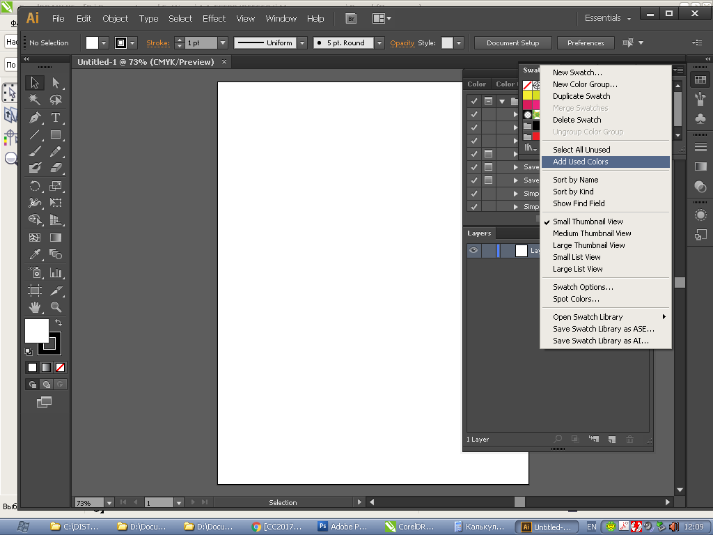

Для остальных объектов порядок действий получается такой:
1. Создаем Action "addusedcolors"(Выбираем неиспользуемые цвета; удаляем их (это необходимо, т.к. вдруг в текущих свотчах затесался цвет неиспользуемый); добавляем все используемые цвета).
2. запускаем Action в скрипте app.doScript("addusedcolors", "Default Actions", false). (второй параметр это Set, где находится Action. )
3. Перебираем в скрипте свотчи и составляем список.
277
23
Пока не знаю, что делать с растром.
Была похожая задача для подписи красок на выводе. Сделал проще - скриптом в строчку создаю отдельный текст для каждой краски, причем с заменой "Pantone 485 C" на "P 485 C" и он красит текст в этот цвет. Дополнительно, всегда, создаются 4е подписи для CMYK. В конце смотрю слой с утверждёнными красками и вручную удаляю лишнее. Занимает 2 минуты времени и удалять подписи гораздо проще, чем создавать.
Если я буду перебирать все свотчи для полу-сырого макета, который я отправляю на согл. и искать в них CMYK, у меня всегда будут лишние краски. Проще в голове прикинуть какие краски будут использоваться и поставить соответ. подписи.
