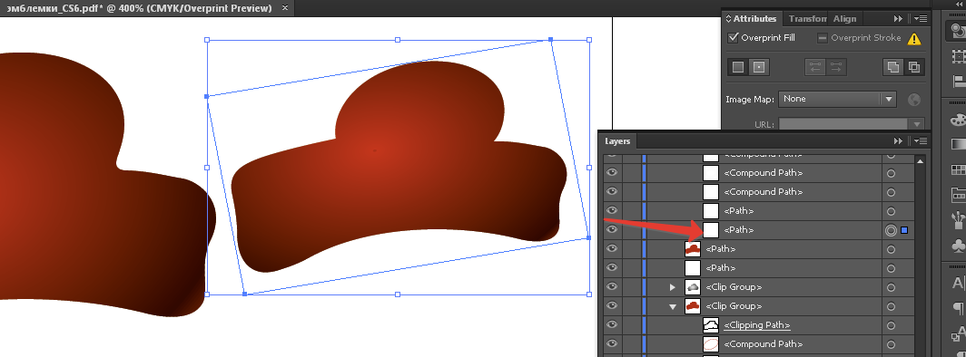

Какой-то косяк этой версии AI (а может и фича :) ) Ибо после понижения версии ai и вывода из CS6 все норм...

Сделайте оверпринт белому и сохраните в pdf/x-3:2002. Все станет понятно :)

Оверпринт белому (самому маленькому) кружочку из серго "градиента" объясняет белый кружок в pdf. Изменим его на 0,5 black, и кружок пропадает. Это хорошо. Но это не объясняет, почему в правой фигуре пропадает оверпринт.

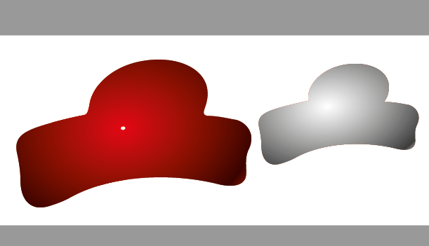

1 834
Акробат с оверпринтом, пдф:
На левом косячное пятно, правый вообще не оверпринтися )

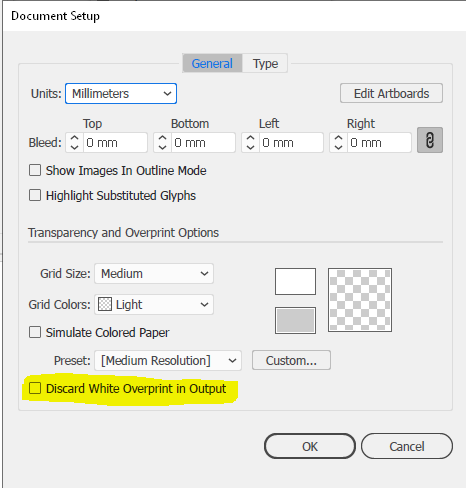

Легко, с какой-то версии AI при сохранении, по крайней мере в pdf/x-3:2002 (пока лень ставить эксперименты), сбрасывает оверпринт белому (CS6 этого не делает например)...
827
528
Эта штука разве не действует?
