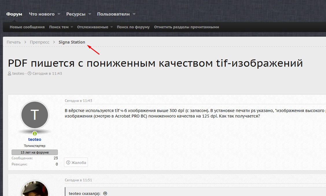

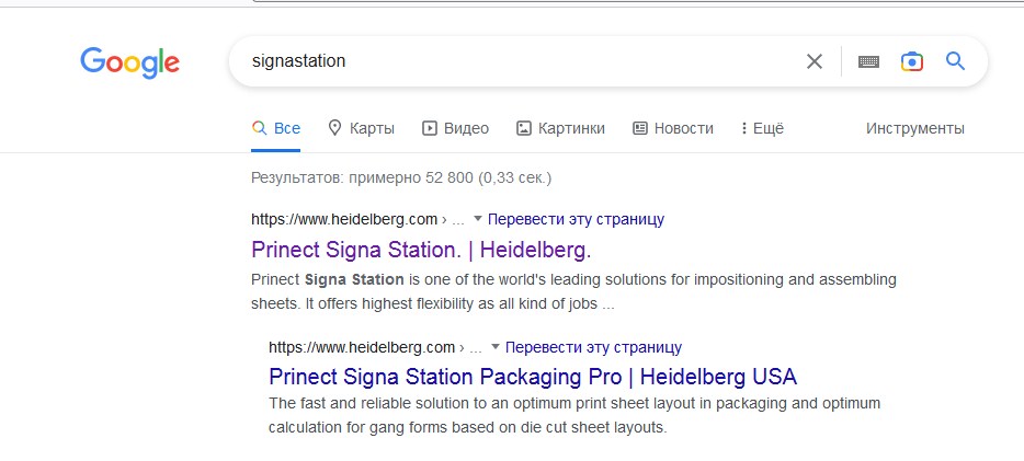

Вы не указали, что за "верстка", и как из нее делается PDF. Могу предположить, что речь идет об Индизайне, а не о Сигне. И каким боком в 2023 году к верстке Distiller?
В любом случае, нужно смотреть не названия настроек, а их параметры. Там есть раздел Downsampling. Прикрепите скриншот этого раздела.
Из InDesign пишу ps-файл. Distiller использую для перевода из ps в pdf. Так достигаю большей прозрачности и внятности процесса. Мне так удобней. В конце концов, ассортимент программного обеспечения для этого и существует, чтобы выбирать самый удобный инструмент. :)

Не давите, может там возраст рипа определяется методом радиоуглеродного анализа..
