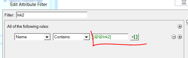

Делаю смартметку в PE (v18)
В параметре INKS, выбираю Costom Ink и жму Select Inks где выбираю использовать фильтр. В фильтре ставлю простое условие - выбрать цвет для закрашивания = смартнейму.
Смартнейм имеется. Проверял - исправно выдаёт нужный результат. Например Cyan
В документе этот цвет уже присутствует. Но смартметка не выводится. Если руками вбить в условие не смартнейм, а Cyan, то всё работает.
В чём проблема? Что нужно дополнительно сделать что бы работало?
Spirit412
870
128
Делаю как на принскрине
Смартнейм, если сделать проверочный CreateXML? исправно выдаёт нужный цвет в нужном формате (Название 100% совпадает с названием в файле)

По самому вопросу, есть куцая инфа в документации.
https://docs.esko.com/docs/en-us/pa...nce/re_pe_select_custom_ink_by_attribute.html
Короче.
Если требуется вывести wfp в текстовой метке, то код выглядит так: [tname "wfp.InkFile-02"]
А вот если эту метку в фильтр цвета вставить, то уже нужно писать: [wfp.InkFile-02]
П.С. Я для удобства код пишу в "блокноте", оттуда копирую и вставляю в PE.
