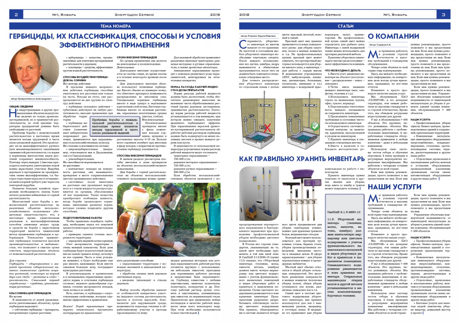

И так, прошу больно не пинать, последнюю газету я делал еще в 2010 году, так что навык утерян.
Поставленная задача (вчера утром):
Создание с нуля корпоративной газеты.
Сайт компании в разработке, полупустой. Компания - дочка Газпрома и потому ни в сайте ни в фирменном стиле ранее не нуждалась. Сейчас решили заняться этой темой.
1. Фирменного стиля (кроме логотопа) - нет.
2. Плана издания - нет.
3. Ни текстов, ни фото, ничего - нет.
Соответственно, тексты и фото брал с их сайта, так что читать там нечего.
Мелочи (типа висячих предлогов, дефисов/тире и проч.) не рассматриваем.
Прошу критики самого визуала - расположения текста, заголовков/подзаголовков, выбора шрифта, размера колонок и т.п.
    244 КБ · Просм.: 947
    534.2 КБ · Просм.: 1 313

Эти не мелочи конкретно портят впечатление от общего визуала.
по визуалу что можете посоветовать?
Сейчас детально расписывать времени нет, быстренько накидаю, что нравится что не нравится.
Реакции: Astroaspid
1 845
1) Я б не стал делать в 5 колонок.
4 колонки, лучше даже 3.
2) на стр. 3 - там вроде несколько статей, но они между собой никак не отделены. можно на плашках делать, либо линеечками разбивать
3) врезки - в середине центра - как-то не очень сделано
4) в верхней части, какой-то двойной колонтитул, на одном написана колонцифра, название, на втором написана "рубрика" страницы... Это нельзя в один блок объединить?
5) буквица мне не нравится
6) нравится, что есть привязка к базовой сетки, строки ровненько. Но на живом материале - иногда приходится отступать, ибо статьи разного объема и не всегда удается все ровно сделать
Реакции: LeonidB и Astroaspid
garif
8 112
3 109
Категорически не нравится:
- оформление блока названия, не нравится все - шрифты, расположение элементов, значок; само название не читается, не воспринимается как нечто заглавное;
- колонтитулы: огромные они, неказистые, тяжелые;
- вставка между колонками - ужас;
- расстояние между колонками - маловато;
- пять колонок - перебор;
- буквицы - страшно смотрятся;
- закругления в фото - не модно это уже давно.
Что нравится:
- есть хотя бы примерное понимание структурной сетки.
Вот как-то так.
В целом - на три с минусом сделано, чисто по визуальным ощущениям.

4 225
2 059
Буквицы недопустимы
Скругления ни то что не модно, они тут совершенно не к месту
Если слева 4, то с чего вдруг -- справа 5 колонок?
Если это "рыба" так все условия, что бы сделать хорошо. Режь/добавляй текста сколько хош.
Вот круглого мужика если разкруглить, у него же явно есть рубашка внизу? За счет увеличения фото, вытолкнуть низ колонки, что бы вторая началась с самого верху

Если слева 4, то с чего вдруг -- справа 5 колонок?у
Мне нужно показать заказчику разные варианты сетки. в 3 колонки мне не понравилось как выглядело, но завтра с утра соберу мозг в кучу, проанализирую размеры, материал и модели кинутых в мну тапок :) и начну по-новой...
4 225
2 059
Я вам уже писал, что десятичная СИ не всегда удобна
10 делится только на 2 и 5
в то время как дюжина -- на 2, 3, 4 и 6
Если на то пошло, то сделайте 3 + одну, но в ширину двух (на этой же полосе)
Реакции: carry и Astroaspid
