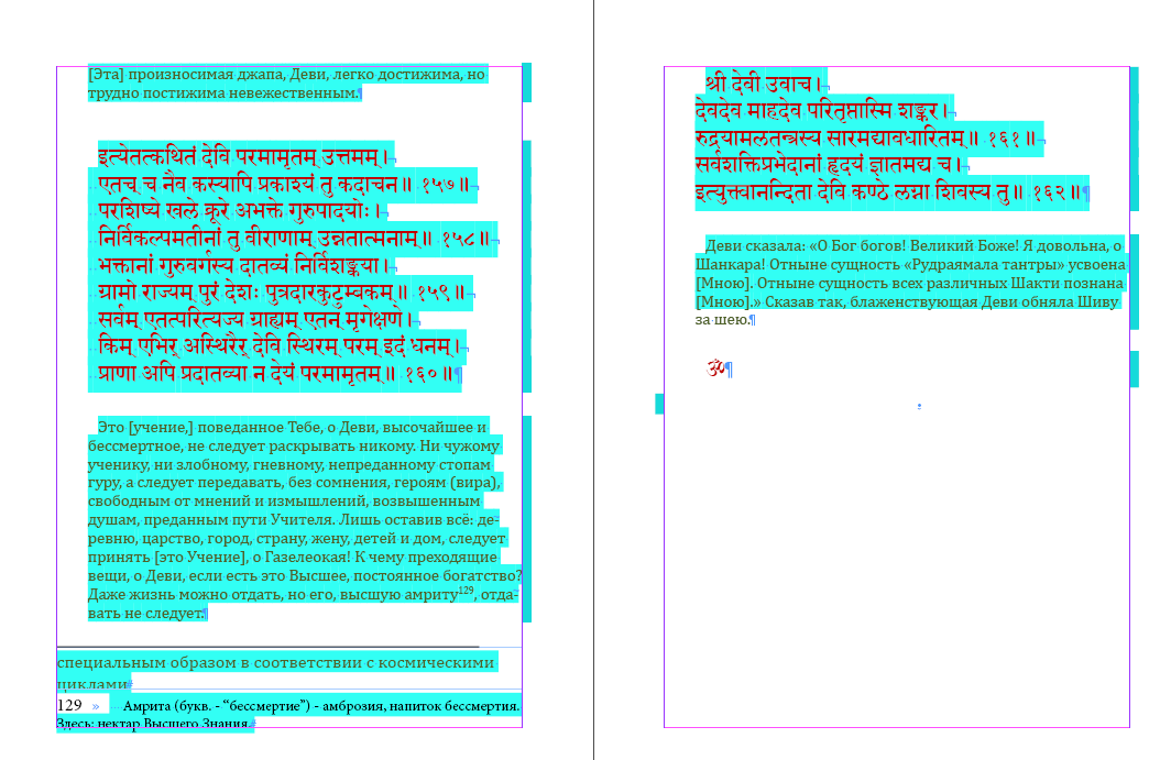

Десятки раз всякие вордовские файлы (данный - 2007й) вставлял, а тут пустота и все.
Чем candra.docx не угодил? Специально вынес в отдельный файл
с того места, где place мистически прервался. Ошибок не выдает, текст - тоже. Дошел
до page break и дальше не хочет вставлять. Документ выкачан из гугл дока.
    98.4 КБ · Просм.: 111
Чем ... не угодил? Специально вынес в отдельный файл
1. Сохраните в формате RTF.
2. Если есть Page break, то фрейм покажет переполнение. Надо принудительно его далее разместить. Мышкой наступите на красный язычок, перейдите на следующую полосу и в верхнем левом углу полосы набора, нажав Shift, нажмите в том углу мышкой для автоматической расстановки. Но по достижении очередного page break придётся повторить.
Так и вовсе 11 страниц вставились.
У меня их обычно с десяток, не было проблем. А тут на те - не вставляется и все, даже в RTF.
Да, это тоже сразу пробовал при первом же случае, не сдвинуло с места.

Обо что-то спотыкался пару раз (мой исходный док был на 3 колонки), но в итоге разместился
Вот (шрифты подставить нужные, для санскрита, естественно):
