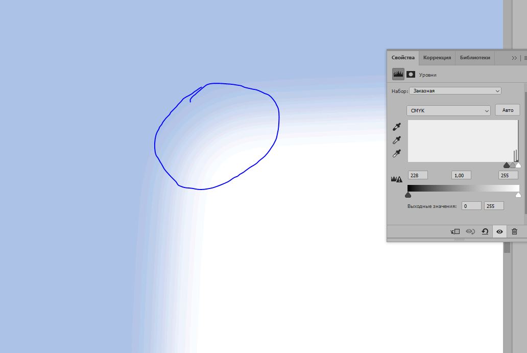

Поступил интересный файл (прилагаю psd). Не получается его победить. Вроде ничего особенного: очень светлый фон (4-2-0-0), над ним белый размытый прямоугольник. На экране все выглядит хорошо. Но на офсетной печати появляются полосы . И хорошо видна четкая граница между белым и фоном.
Для наглядности я их сымитировал с помощью корр. слоя Уровни (см. Снимок1). Конечно, все не на столько плохо на печати, но заметно. Точка 1% на печатном листе видна.
Сфотографировать печатный лист так, чтобы полосы были видны, не получилось, к сожалению. Имеется ранее отпечатанный где-то образец, на котором все нормально. Конечно, не факт, что мне передали именно тот файл, с которого ранее печатали.
Как добиться плавного перехода?
