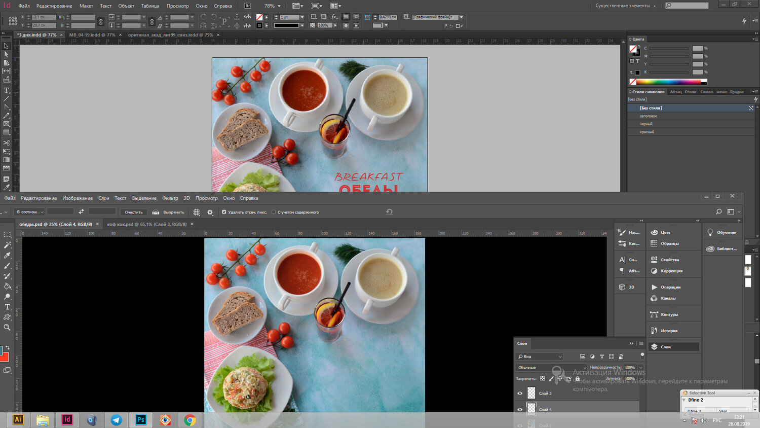

Сделала фото на цифровой фотоапарат, когда вставляю его в индизайн оно почему-то становится темнее и менее насыщенным!
Цветовой профиль фото adobe rgb 1988.
Скрин с настройками цвета в индизе прилагаю к сообщению, также прилагаю сравнение как выглядят фото в индизе и фотошопе.

Зачем? Мне нужно добавить новое фото на страницу меню. Вставляю фото в формате psd перетаскиванием, обрабатываю с помощью фотошопа, сохраняю и обновляю связи. Есть другой способ это сделать?

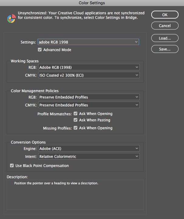

У Вас в настройках рабочего пространства RGB по какой-то причине стоит профиль монитора, а Вы хотите работать в Adobe RGB.

Для начала поставить srgb в rgb профиль. Забыть про adobe rgb.

В вашем случае Настройка цветов (Cоlor Setting) совсем неправильна. Ключевые ошибки — RGB рабочее пространство — профиль монитора, и управление цветом по RGB (да и CMYK) выключено.
Поэтому по разному показывает Ps и Id.
Почему так произошло:
Управление цветом RGB-выкл — любому RGB-файлу (неважно с каким RGB профилем и неважно — вложен он или не вложен в файл) тупо назначается (assign) профиль робочего пространства RGB — в Вашем случае — профиль монитора. Поменяйте профиль рабочего пространства на Adobe RGB 1998 и цвета в Ps и Id совпадут.
Хотя в Вашем случае я бы Cоlor Setting в Id настраивал так:
И то использовал бы профиль Adobe RGB 1998 только в том случае если бы у меня был монитор с расширенным цветовым охватом.
