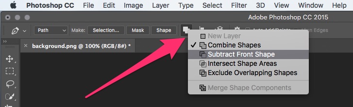

@mayakovskaya, вы не указали вашу версию Photoshop, но в версии CC 2015 ваше «неудобство» почти наверняка гнездится здесь:
Действительно, прошу прощения : ) CS6 у меня. Ух ты! И правда, у меня стоял метод Substract... Не уловила логики, но помогло, спасибо большое : )
7 743
Логика там простая, либо создается новое выделение, либо добавляется к существующему, либо вычитается.

Не нужно так настойчиво звать Главного '))'
То есть фон считается УЖЕ выделенным, а выделение объекта из него вычитается?
Если такое в CC присутствует, то это - баг.
В CS6 при отсутствии выделения и установленной опции Substract первое выделение идет нормально, последующие вычитаются из него.
А если у меня уже первое выделение так выглядит?
33 246
Кстати, только что проверил у себя - похоже это именно локальный (локализационный?) баг, присущий конкретно вашему CS6.
У меня преобразование в контур не зависит от положения данных галок. Или я чего то недопонимаю?
Не исключено — я пользуюсь одним и тем же установочником. Версия английская, поэтому не знаю, можно ли это называть локализацией, локальным багом это вполне может быть, согласна.
