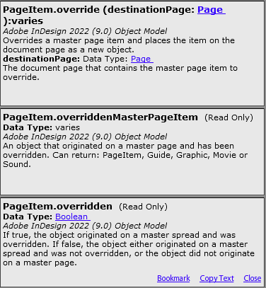

Как выполнить команду горячих клавиш? Согласен сделать и на js
Вам уже объяснили как это сделать, как и то, что гор. клавиши вам не нужны :) Но на самом деле и команда Override All Master Page Items тоже не нужна...
victort
55
Gad
так в совете написано как вызвать пункт меню из скрипта, а я хочу не вызвать а просто исполнить. Вот поэтому и уточняю.
Gad
2 976
1 408
Кстати. То, что Вы отвяжете все мастера, разве есть хорошо? Как Вы с этими макетами потом работать будете? :) Может проще элементы на мастерах подвинуть? :) Да и быстрее :)
Gad
2 976
1 408
Вот это по идее сдвинет Вам все на 3 мм к центру :)
