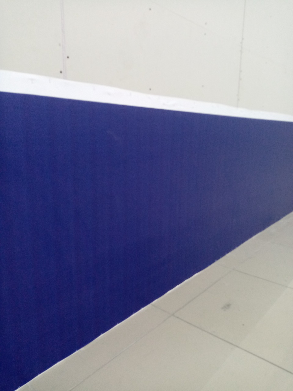

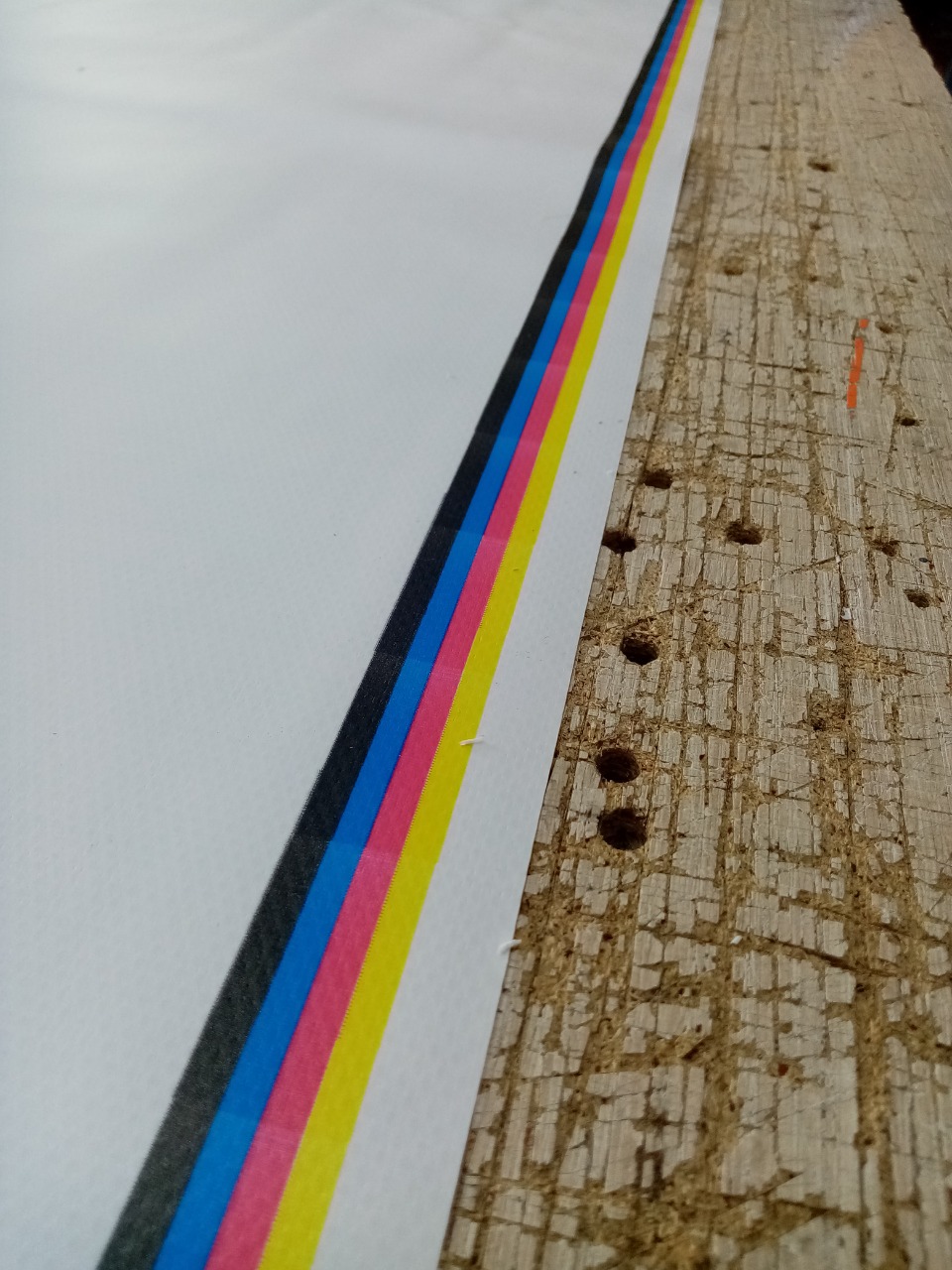

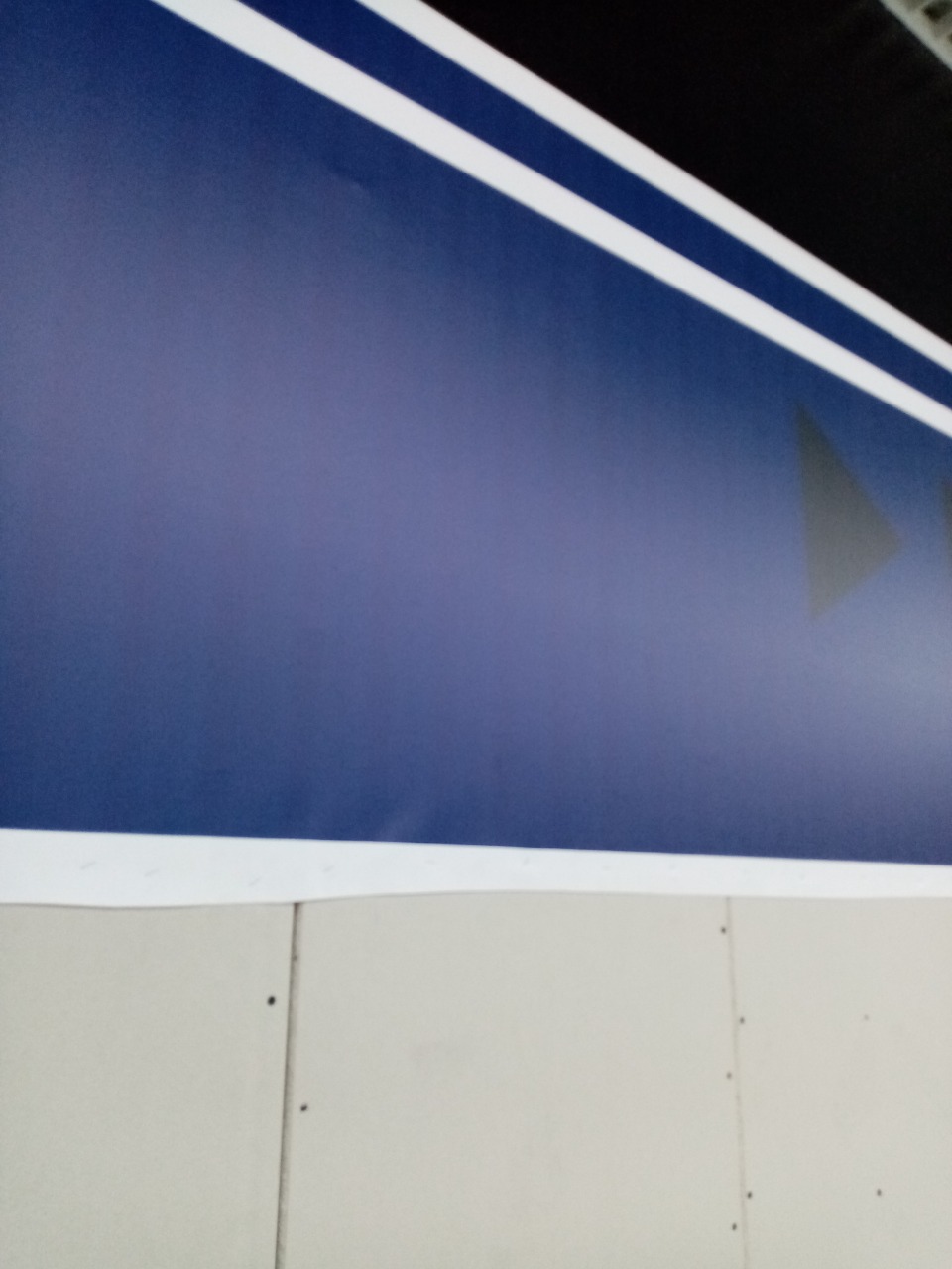

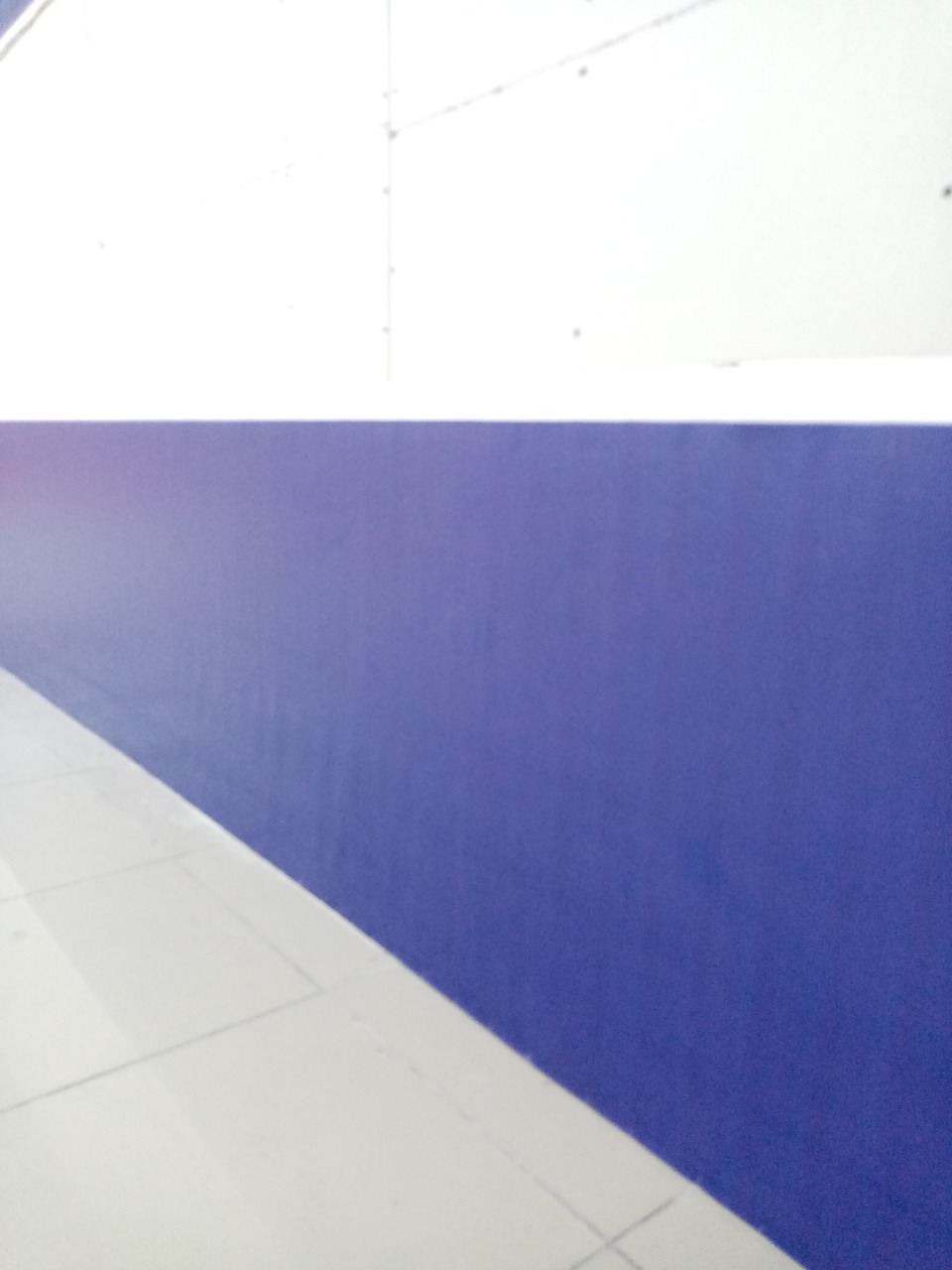

Здравствуйте, подскажите пожалуйста почему поломит
Skattt
6
Поперёк тест дюз отличный

Не может ли это быть следом от прижимных роликов? На Мимаки подобное бывает, может и тут такое и еще, полосит только синий или все цвета?
Skattt
6
Только синий, полосы горизонтальные ,от роликов они вертикальные
329
76
Полярисы разные бывают... А так можно копать в сторону фильтров чернильных, возможно воздух хватают, подачу материала смотреть и сведение голов. На китайце на спектрах 15-35 работал полтора года, всякое было, но именно с таким не сталкивался. И еще вопрос, баннер до печати как хранился? Просто шаг у прострелов очень уж равномерный. Ну и чтобы совсем уж исключить головы, чек бар печатается обычно?
