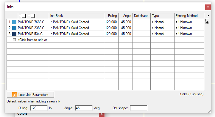

1 118
275
1. Голубой светлый: C68 M29 Y0 K0 7688 С
2. Голубой тёмный: C83 M47 Y0 K0 2383 С
3. Синий тёмный: C100 M87 Y36 K28 4154 С
Библиотека — PANTONE Solid Coated-V4
Профиль CMYK — ISO Coated V2 300% (ECI)
Или можно тут еще информацию добыть...
Реакции: Drawer и lexter77
