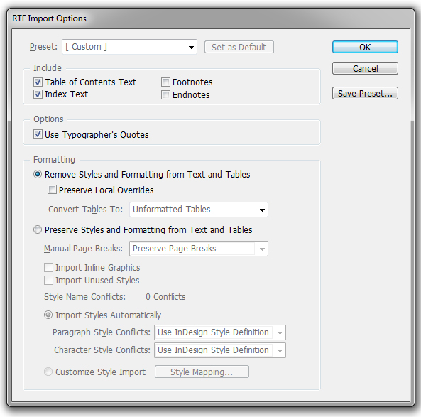

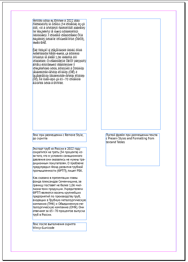

Здравствуйте! Помогите, пожалуйста!
При импортировании форматированного документа из Word (RTF и doc - Word 97-2003&6/95 - RTF), если ставить галочку - Preserv Styles and Formatting from textand Tables - получатся пустой фрейм - без текста.
Если ставить галочку - Remove Style - фрейм заполняется текстом, но с битой кодировкой. Нашел, скрипт, который меняет кодировку, но форматирование слетает.
Очень нужно, чтобы текст был с форматированием. Помогите!

ну так RTF и doc тем более... Почему проблема именно в формате файла должна быть..
Я тоже думаю, что это проблема самого Indesign CS2. Причем до недавнего времени все было нормально. Какой-то баг случился. Indesign CS2 переустанавливал - не помогло

Я не понял Ваш ответ - в корне диска файл с именем abc.rtf не вставляется через place file?
Нет, Indesign CS2 вставляет файл, но фрейм получается пустой - если вставлять с Preserv Styles and Formatting from textand Tables. Если ставить галочку - Remove Style - фрейм заполняется текстом, но без форматирования и битой кодировкой
