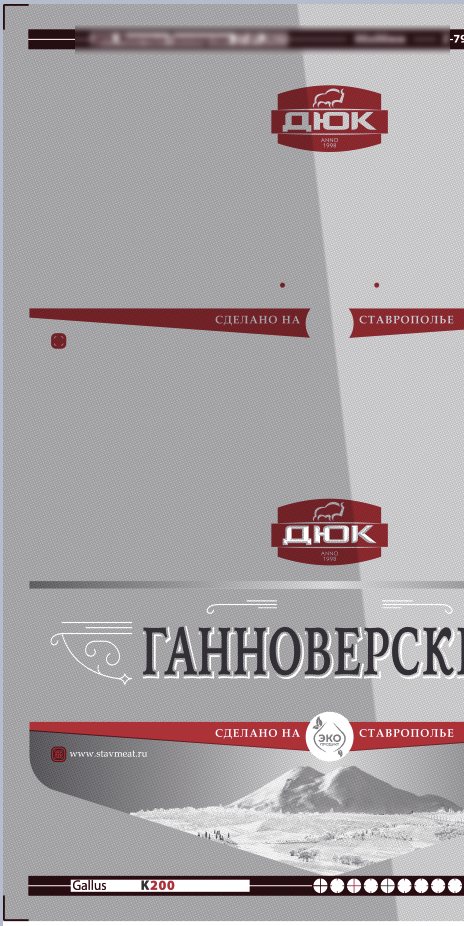

Должно быть 2 ручья по две однотипных этикетки.
На рипе на стороне выходит только один ручей, да и то с глюками.

а дистиллер что выдает?

У вас там градиенты переходы и вы пишите это в ps. PS разбивает все эти градиенты на маленькие кусочки. Вы имеете в файле кучу этой фигни.'otbline'Почему нельзя записать в Pdf? 'otbline'
У РИПа случился затык в какой-то момент. У меня долго минут 8 но отриповался. Хотя в файле ничего страшного нет.

и какая-то полоса по раппорту
попросите человека записать в pdf. Давайте я вам настройки для pdf скину для Корела?

Сервак слабый, как вариант. ПАмять забивается возможно, происходит сбой и запись ошибки.

А если отдать им результат работы дистилера? PS анахронизм в наше время.

ПС даже не нашем чем рипануть. А пдф из дистилера - на старом РИПе жевался минут 10, а на новом - за минуту. РИПы стоят на одной машине. Так что Евгений верно говорит - если на той стороне устаревший софт - подобные случаи не исключение. Меняйте свой процесс.
