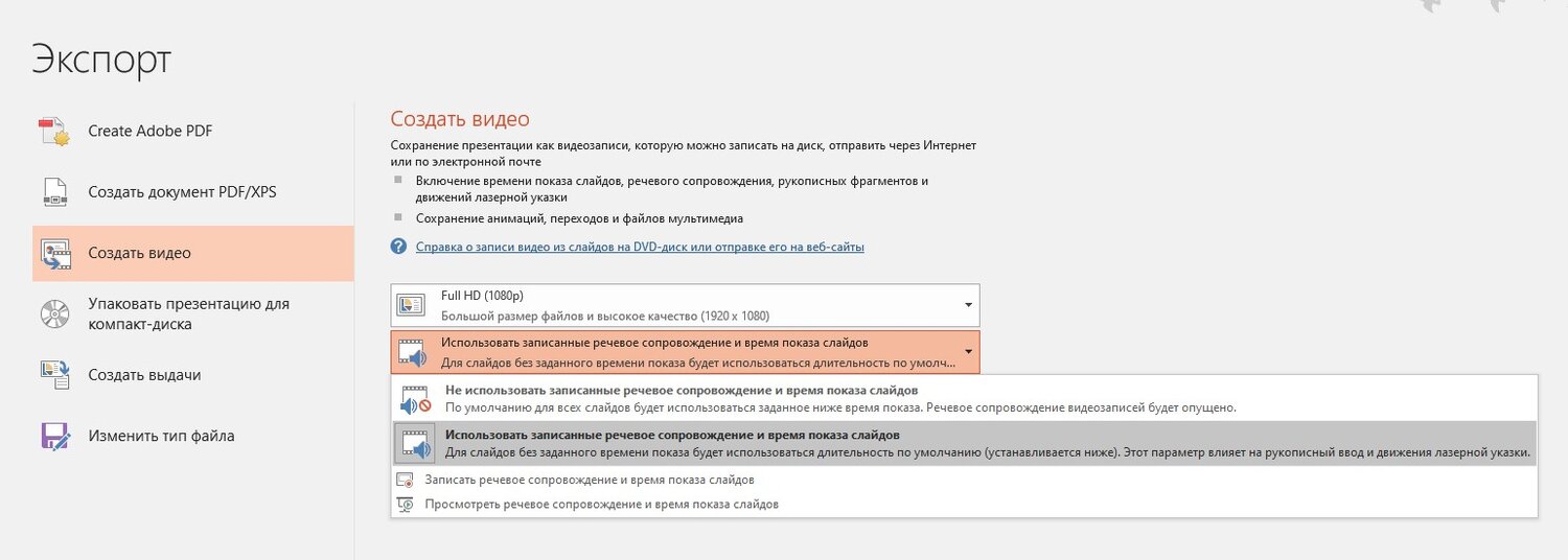

Из презентации с анимацией мне нужно сделать видеофайл для интерактивного стенда. MP4 в вариантах экспорта есть, все хорошо. Однако в настройках экспорта нет возможности поставить продолжительность слайдов «как есть» — только выбирать какую-то общую (по умолчанию стоит 5 сек.). Я пробовала поставить 0 секунд в надежде, что возьмет тогда мои настройки, и на некоторых слайдах действительно полностью исчезла задержка после показа анимации, хотя в настройках слайда стоит 4 секунды до перехода, то есть вылетевший текст прочитать тупо невозможно.
Может, кто-то подскажет хотя бы костыль, если нет штатного решения, как сделать видео таким же по продолжительности слайдов, как моя презентация?..

В параметрах экспорта можно выбрать "Использовать записанные речевые сопровождения и время показа слайдов.
Можно и без речевого сопровождения, скорее всего. А нужно, чтобы именно время было прописано.
Тут написано про это.

Дааа! Это спасло отца русской демократии!
