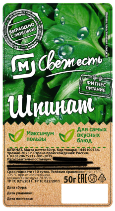

Да и что жаловаться, если все будут грамотно всё готовить, сколько предпечатников останется без работы?'))'
У меня линейка этой магнитной "свежести" в вариантах 3-х для разных типографий '))' . Причем на одном из вариантов учил допечатника типографии правильно готовить макет. В результате сделал все хорошо.
Я бы такие требования тоже не соблюдал - почитаешь волосы шевелятся. По-сути хорошие "требования к макету" - ответ на вопрос топик-стартера, а это - учебник в нескольких томах выйдет.
Требования нужны потом — для разбора полетов, когда тираж запорот. '))' "А товарищу, готовившему макет, высылали требования?"
