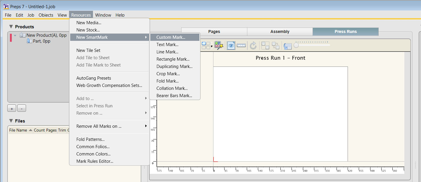

Как подготовить шкалу для печати пантонами? Допустим мы печатаем в 2 пантона 021 и 485, обычно мы делаем 1 полосу 100% заливкой таким пантоном для каждого цвета. Как решается этот вопрос в препс?
Любые смарт-марки делаются в двух вариантах: eps и рядом, в ту же папку, поместить pdf.
Примерно тут
C:\Program Files (x86)\Kodak\Preps 7\Marks
Далее они доступны в меню выбора этих самых смарт-марок.
duh
1 422
699
Добавлю: лично я делал шкалки с названиями пантонов Spot1, Spot2, Spot3 (кол-во по надобности) и спускал с такими шкалками т.к. никогда не угадаеш какие пантоны могут зайти. Далее ремап в акробате.
