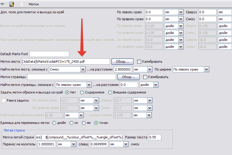

Также, шкала которую можно подставить средствами РИП, калибруется по желанию (какие кривые при этом применяются -- мной не проверялось, шкала подставляется для контроля формного процесса).
Искать тут:
Да, у меня русская версия, но ставилось задолго до меня, мне не мешает.
Искать тут:
Ну какие кривые в очереди РИПа заданы, такими и рипуется метка.
Мы также имеем заготовки нужных шкал в виде однобитников и просто компонуем их в ассемблере.
