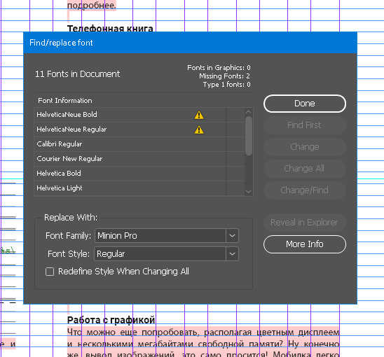

Уважаемый форумчане, помогите разобраться. Были переданы рабочие файлы с МАКа для продолжения работы на ПС, содержащие комплект трутайпных шрифтов Helvetica Neue в формате .ttc, которые были распакованы и инсталлированы в систему. Однако верстка в Индизайне категорически отказывается их воспринимать. Переход на otf в данном случае невозможен, к сожалению. Буду признательна за любые наводки и рекомендации по решению проблемы!

не стоит. в верстке выглядит так

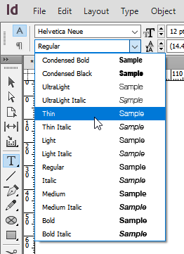

Можно удалить все виды этого шрифта из системы, и докинуть ttf в папку Fonts пекеджа
Тут он есть?

Нет, тут нет его
