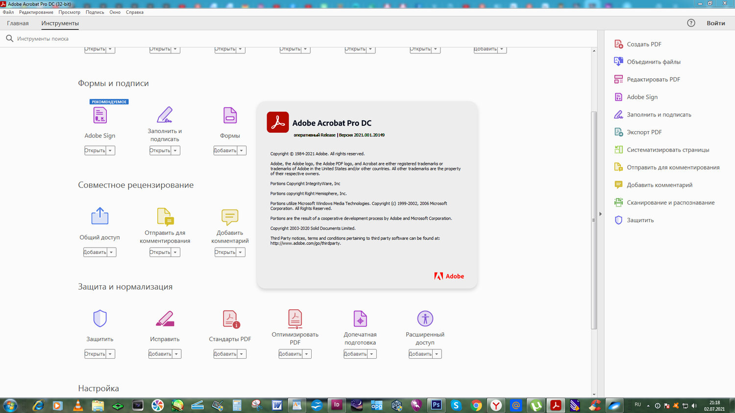

Скачала Adobe Acrobat Pro DC. Ничего в списках принтера не появилось. Но вообще-то можно сохранить файл со спуском полос, если выбрать Microsoft XPS Document Writer. И получаю файл с расширением .xps. Но мне нужен .pdf!

что-то не то скачали. Точно есть Distiller? Именно он ставит принтер
Вообще можно скачать только драйвер, но сейчас не нахожу, увы...
Мне сказано было Pro, но не сказали, что нужен дистиллер. Займусь поисками халявного дистиллера. Может с ним мое сердце успокоится. Спасибо за участие!
Драйвер, говорите... его, наверно, посложнее, чем Дистиллер найти.
