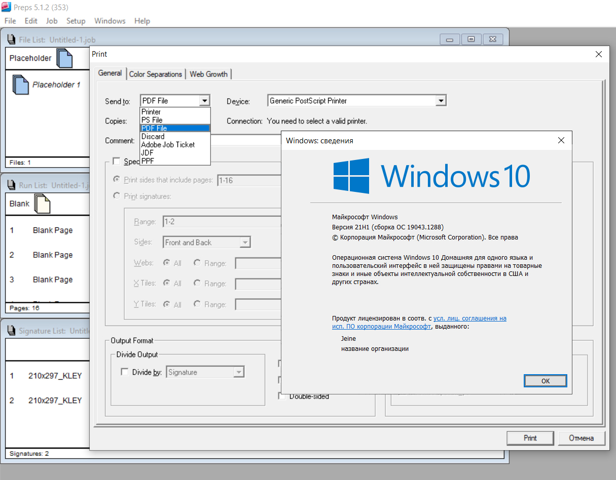

Поди свежая винда обновила свою секьюрную часть и в древнем препсе отвалился принтер.
У меня препс ещё древнее, но ничего не отвалилось.

Да, примерно именно так.

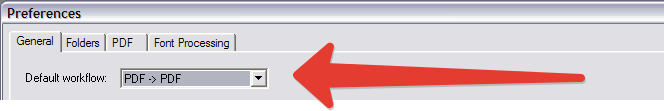

А вот ежели по другому, то в PDF печатать Препс предлагать не будет.
Ну и:
Кто вообще мог подумать, что дефолт воркфлоу стоит другой, сколько раз не ставил, всегда нормально было, автоматически через ctrl + n начинается работа...

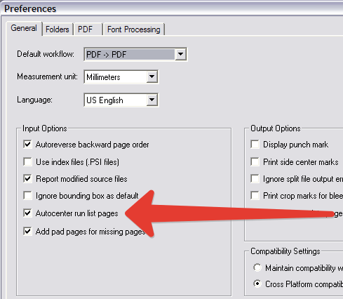

Два варианта: или разного размера листы на сигнатуре
или галка не поставлена
Появилось, благодарю.
Вопрос решен, всем огромное спасибо!
