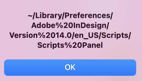

Мне нужен скрипт, который позволит узнать где же индизайн ищет скрипты, в какой папке ?
Вывести на экран переменную "app.scriptPreferences.scriptsFolder"
А поскольку я не знаю javaScript, то не могу тако скрипт написать, предполагаю,
что данный скрипт можно написать в 2-3 строчки.

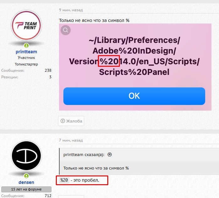

Только не ясно что за символ %

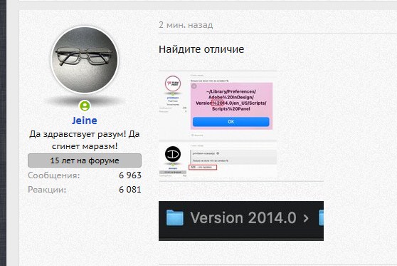

Найдите отличие
Теперь панель потеряли.

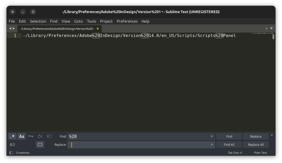

~/Library/Preferences/Adobe InDesign/Version 14.0/en_US/Scripts/Scripts Panel ?
Делай раз
делай два
результат: ~/Library/Preferences/Adobe InDesign/Version 14.0/en_US/Scripts/Scripts Panel
