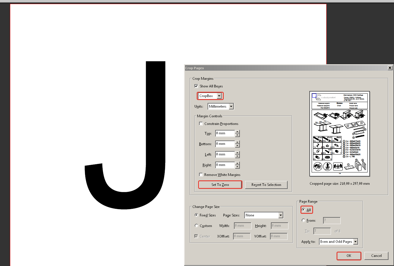

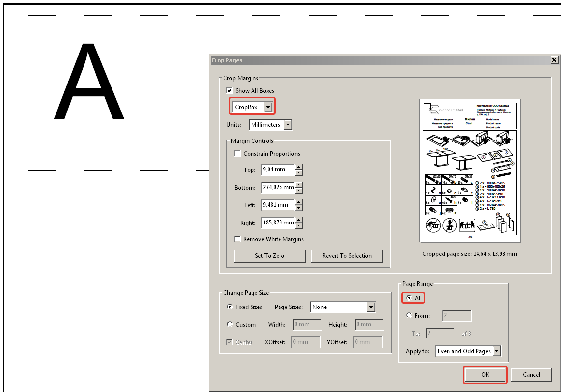

Как перейти на след-ю страницу сохранив при этом место просмотра?
Например, выбран масштаб и положение на странице. При переходе через миниатюры страниц переходит в левый верхний угол страницы, а нужно при переходе показать тоже самое место в том же месте на экране.
Напишите для чего это нужно?

для контороля цветоделения, это цветоделенный pdf

не вариант)
