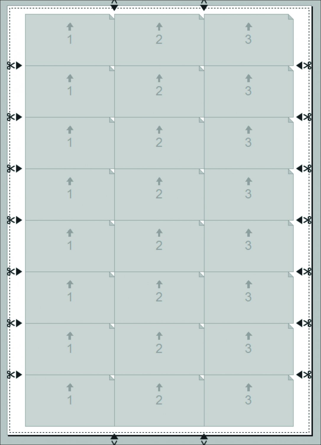

Здравствуйте!
Подскажите пожалуйста как с помощью Quite Imposing Plus разложить несколько макетов на одном листе. К примеру есть три макета визитки, нужно разложить их в три колонки на листе SRA3. Визуал требуемого в приложении.

А как вы одну раскладываете?
KofDim
20
Step and repeat

1) page tools -> copies 8, collate yes
2) n-up pages

Извиняюсь, про 3 вида не увидел ;]]
