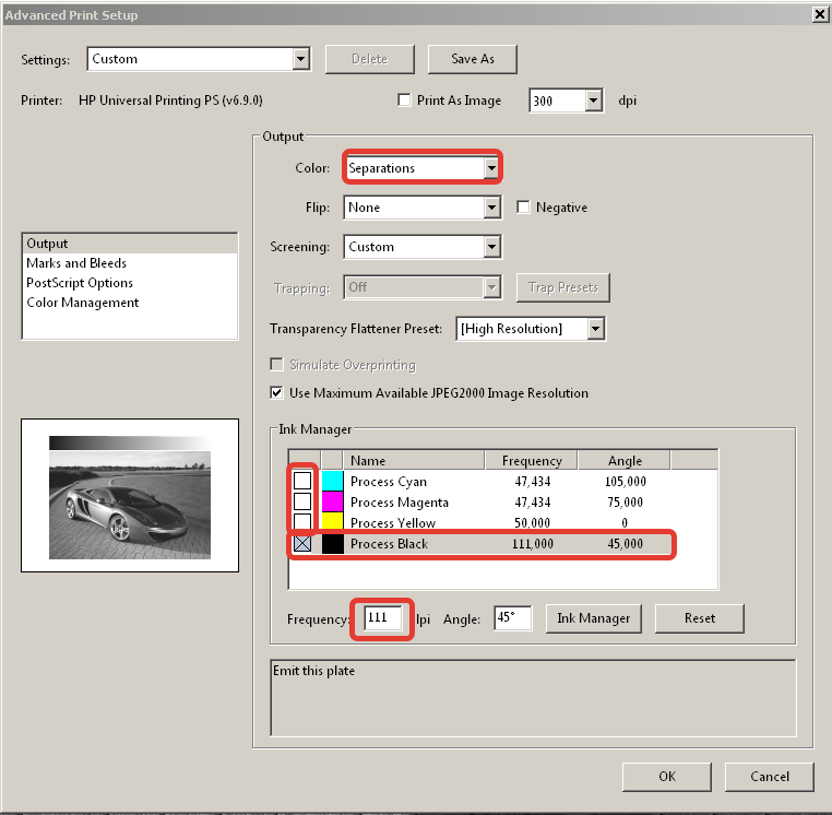

Еще. В таблице "Цветоделение", линиатура не изменялась. Оставалась 60. Менялось только значения "Оптимальный растр". Я не там менял значения?

Если бы Вы внимательно посмотрели видео, там показано где менять линиатуру и в каком режиме Output :)
Уже неделю не могу объяснить ТС как поместить PDF в ID чтобы использовать как вариант для печати с нужной линиатурой, раз уж из ID принтер принимает установки... Может как то не так объясняю? :)
ctrl+D постранично ну или массово скриптом MultiPageImporter2.5.jsx идет в поставке с ID начиная с версии InDesign CS4

Да менял я там значения, результата нет. А "ctrl+D постранично" я действительно не понял, извините.
Вот именно так? (обвел красным значимые установки. В режиме для Output выбрать Separations, снять галки с триады выделить черный и выставить значение Frequency)
Нет, галки с триады не снимал. Спасибо, обязательно в понедельник сделаю.

снимаются чтобы не выводило пустых листов, если все остальное действительно было сделано как в скрине (меняли именно в Separations режиме значение для черного) и ничего не вышло, то увы... хотя и странно
В понедельник все перепроверю. Спасибо.

Сепарацию я не ставил, потому что у меня не цветные файлы. Перепроверю.

А зря. Похоже Acrobat только в этом режиме посылает значение lpi на принтер
Да, так и есть. Во всех остальных случаях принтер будет печатать с линиатурой заданной у него где-то в прошивке.
Сам периодически так делаю (печатаю только черную сепарацию из акробата). Но, если принтеру плевать на то, что ему посылают, то он все равно не станет печатать. Вообще же я обычно, если мне нужно управлять растровой точкой при печати, предпочитаю засовывать пдф в индизайн и уже оттуда печатать. Если файл большой (много страниц) можно воспользоваться скриптом ImposeMultipage. Заодно можно исключить проблемы, если какой-то элемент в пдф кто-то запихнул в RGB. Из акробата же такое чудо может напечататься не очень.
У ТС проблема в другом. Там принтер не реагирует на настройки линиатуры. И это не лечится цветоделенной печатью из акробата. Боюсь, что это никак не лечится. На мой взгляд единственный выход — это делать однобитный tif с нужной растеризацией и его уже скармливать принтеру. Об это немного раньше уже писал JAV. Вопрос состоит в том, как это сделать более менее автоматически, чтобы не тратить драгоценное время на всю эту возню.

RGB раскладывается на сепарации CMYK, и в черной сепарации вполне себе может оказаться порцентов 30 всего, и тогда то, что в файле выглядело как черненькое-черненькое, на печати получится бледненькое-бледненькое... Как-то так.
