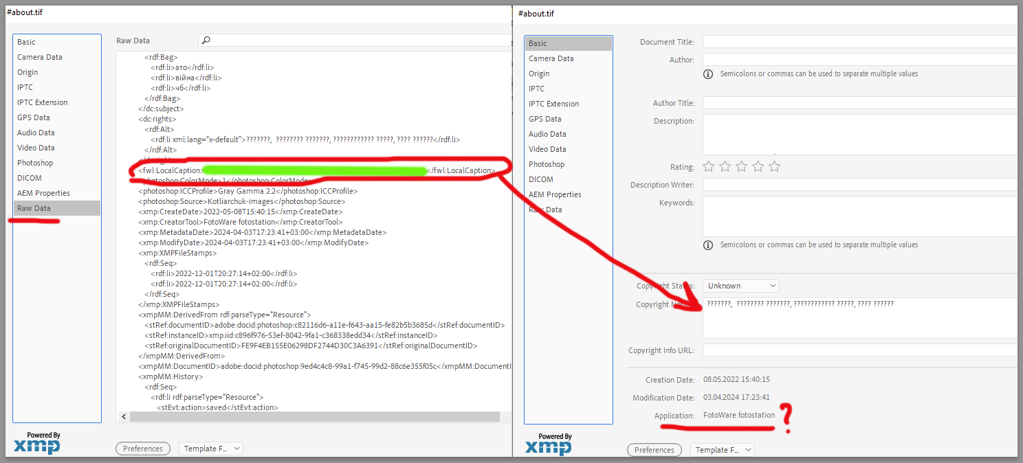

увлекательное занятие )))
а подскажите пожалуйста, как можно понять какая кодировка используется в поле?
exiftool -charset iptc=utf8 -IPTC:LocalCaption - выдает абракадабру, как и iptc=latin1 и iptc=cp1251

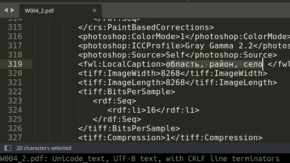

в фотошопе это поле читаемо, если делать экспорт в xmp - вроде кодировка файла UTF-8
вложил файл, это xmp

Во вложении пдф. И куда делась ваша суперсекретность?
я расширение поменял xmp на pdf - иначе не прекреплялось. Можно было б и в архив
так что секретность на месте :)
Можно даже не открывать файл, с 99% вероятностью там utf-8, а вы на винде.
Угадал. ;)
И да, если вы пишете из одного тега в другой при помощи exiftool, то не важно какая там кодировка, ID же её понимает.
так и есть, я на виндовсе
и если я смотрю файл на Notepad++ то тоже все читается
а когда я пытаюсь "посмотреть" его exiftool-ом, то он что-то типа ╨Æ╨╡ показывает
и команда "-xmp:copyright<IPTC:LocalCaption" работает, но опять же переносит набор непонятных знаков %(

спасибо, я это нашел - оттуда выкурил кодировку консоли
поменял на UTF-8 - сейчас кирилица верно отображается, но при копировании полей что-то не складывается %(
33 243
Может я непонятно на русском говорю?
Просто перепишите данные из одного тега в другой не глядя на сами данные. Просто перепишите.
этой командой?
exiftool "-xmp:copyright<IPTC:LocalCaption" #about.tif

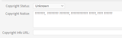

начал сначала
в фотошопе нашел нужное поле LocalCaption, оно читабельно
прогнал через ExifTool - поле скопировалось в виде вопросительных знаков :(
что я делаю не так?
p.s. похоже FotoWare эти поля заполняли
