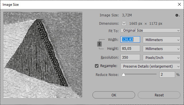

Я почему-то вижу совсем другие исходные данные у этой картинки.
В таком случае - надо пересканировать.
    86.5 КБ · Просм.: 222

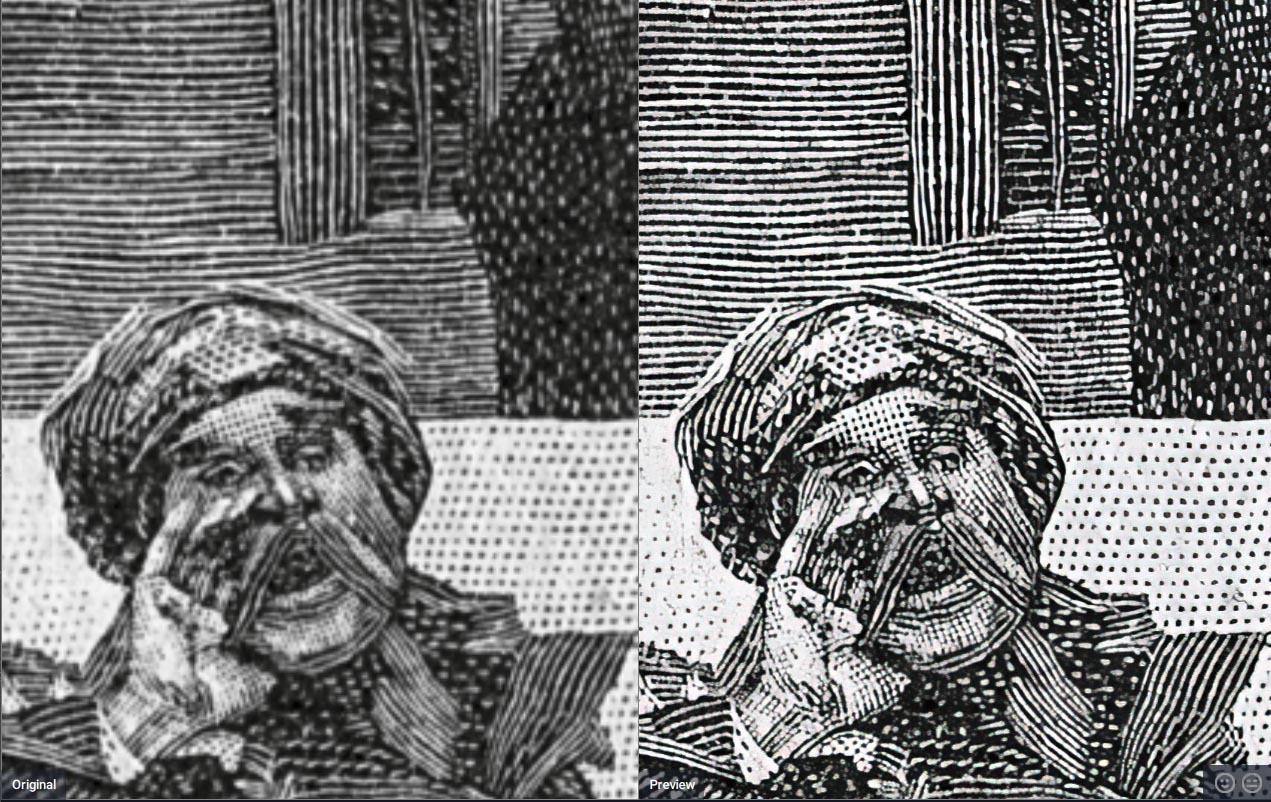

Но. Если использовать возможности "искусственного интеллекта", то шанс есть даже у такого вашего варианта. См. приложение
    310.5 КБ · Просм.: 221
a-bom
21
4
По ЭТОМУ кусочку - формальный вывод - не годится.
Мне нравится - расскажете как?

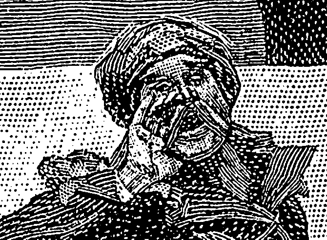

Gadalka
2 530
869
350 мало
16 бит -- много (просто большого смысла для такого в этом случае нет)
350->800
16->8
(Обрезано для уменьшения размера)
Остальное из файла понятно. Это направление, ни в коем случае не окончательный результат.
