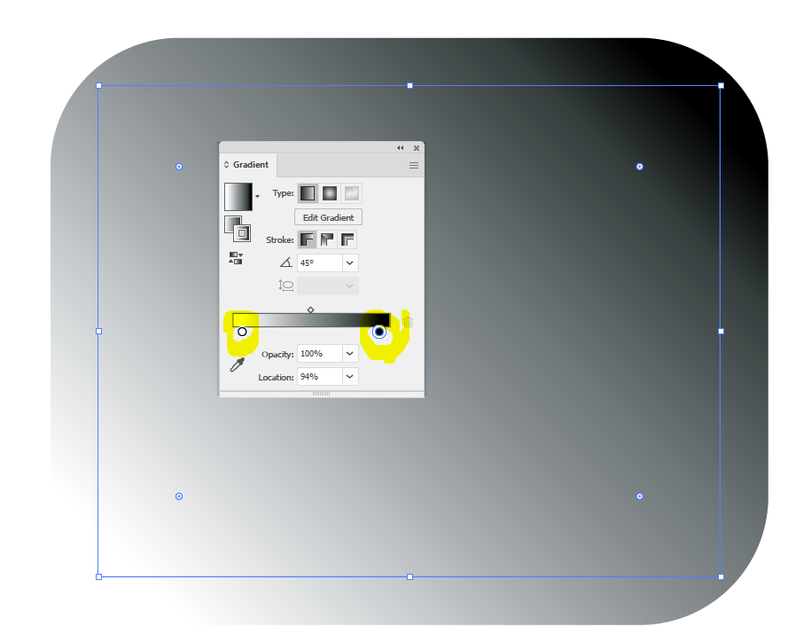

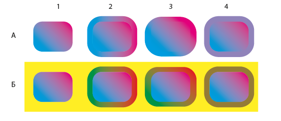

Имеется объект с градиентной заливкой под углом 45 (1А). Под ним, допустим, желтый пантон (Б).
Хочу сделать объекту треппинг наружу с помощью обводки. Чтобы получилось как в 3Б.
Вариант 2: Просто скопировать градиент из заливки в обводку. Не подходит, т.к. градиенты заливки и обводки не совпали. И инструмент Gradient не позволяет подтянуть бегунки в обводке. А если бы и позволял, то слишком трудоемко подтягивать в каждом объекте.
Вариант 3: Так выглядит лучше всего. Но пришлось сдублировать объект, присвоить ему оверпринт, положить под исходный, увеличить и подтянуть бегунки, чтобы градиенты совпали. Неплохо, но слишком трудоемко.
Вариант 4: Скрипт С. Осокина StrokeColorFromFill. Но он не умеет добавлять градиент к обводке, только какой-то усредненный цвет из градиента. Довольно быстро и удобно, особенно для большого числа объектов. Но хотелось бы результат ближе к (3).
В конце концов решил использовать параллельный контур наружу в панельке Appearance.

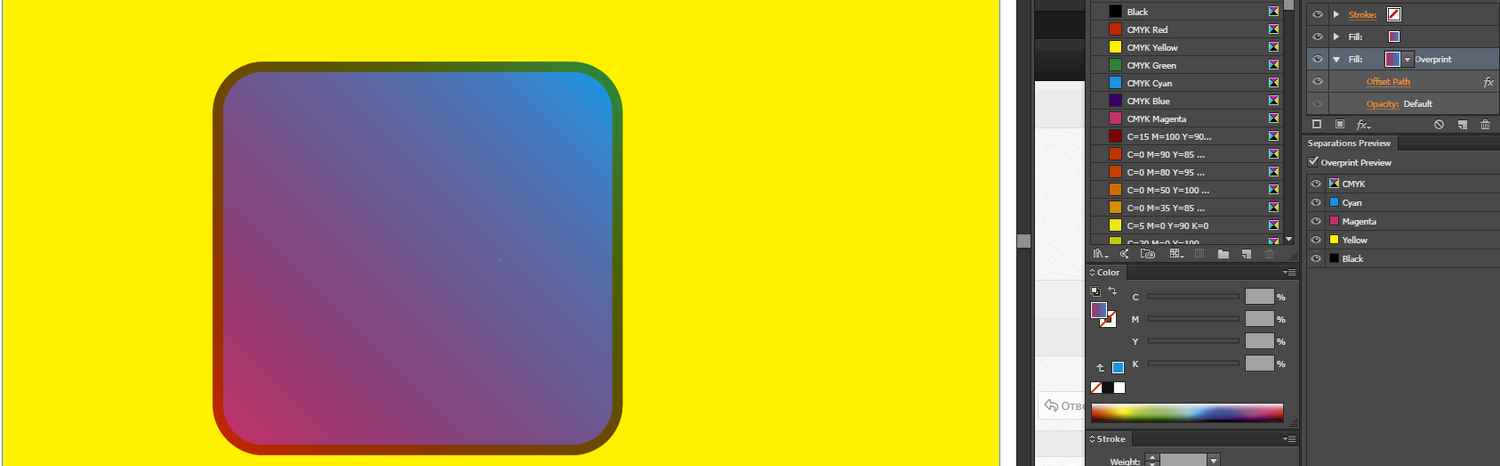

почему-то у меня получилось просто дублированием заливок:
- копия заливки в Appearance
- нижней - Offset Path и затем оверпринт....

это там где автор увеличивал и подтягивал бегунки? - вот этого-то мне и не понадобилось, само все село. Причем как в расширении на 0,3 мм, так и на 1.
Ну если какой пост пропустил, извините...

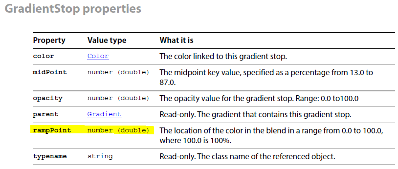

Откройте модель и поищите
    var myPath = app.activeDocument.selection[0];
    var gradientRef = app.activeDocument.gradients.add();
    var startColor = new CMYKColor();
    startColor.cyan = 100;
    startColor.magenta = 100;
    startColor.yellow = 0;
    startColor.black = 0;
    var gStop = gradientRef.gradientStops.add();
    gStop.color = startColor;
    var strokeColor = new GradientColor();
    strokeColor.gradient = gradientRef;
    myPath.stroked = true;
    myPath.strokeWidth = 15;
    myPath.strokeColor = strokeColor;
Странно, у меня такое не работало. Сейчас проверю.
