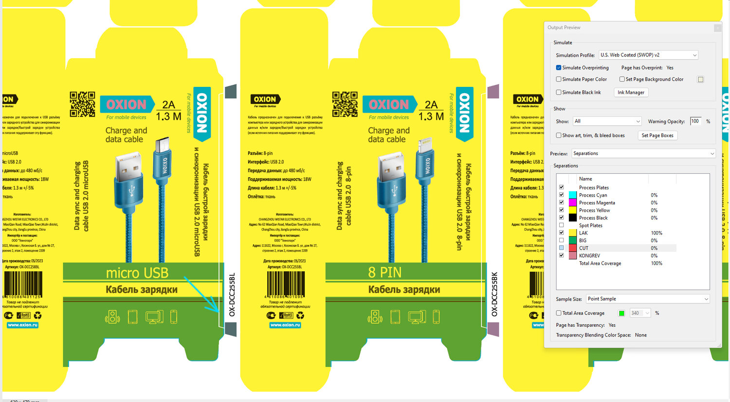

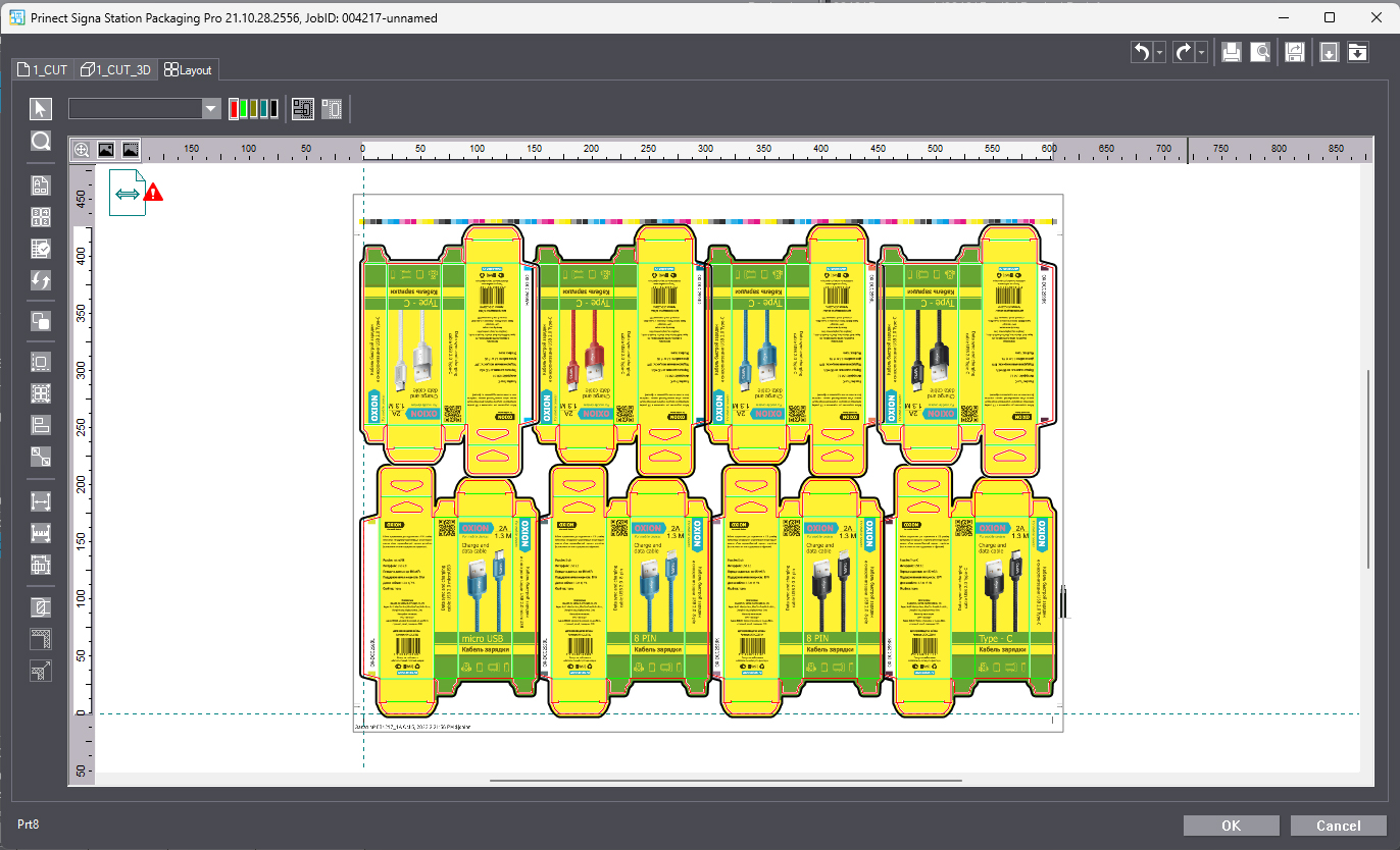

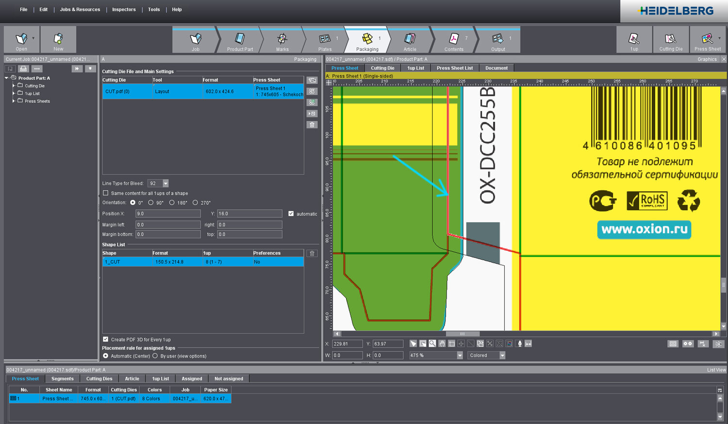

На коробках есть контур вырубки на нем стоит оверпринт везде. В спуск закидываю с контуром вырубки, так как на спуске ножи должны присутствовать. Но в местах где идет наложение припусков овепринт не отрабатывает появляется выворотка. Пометил синей стрелкой.
