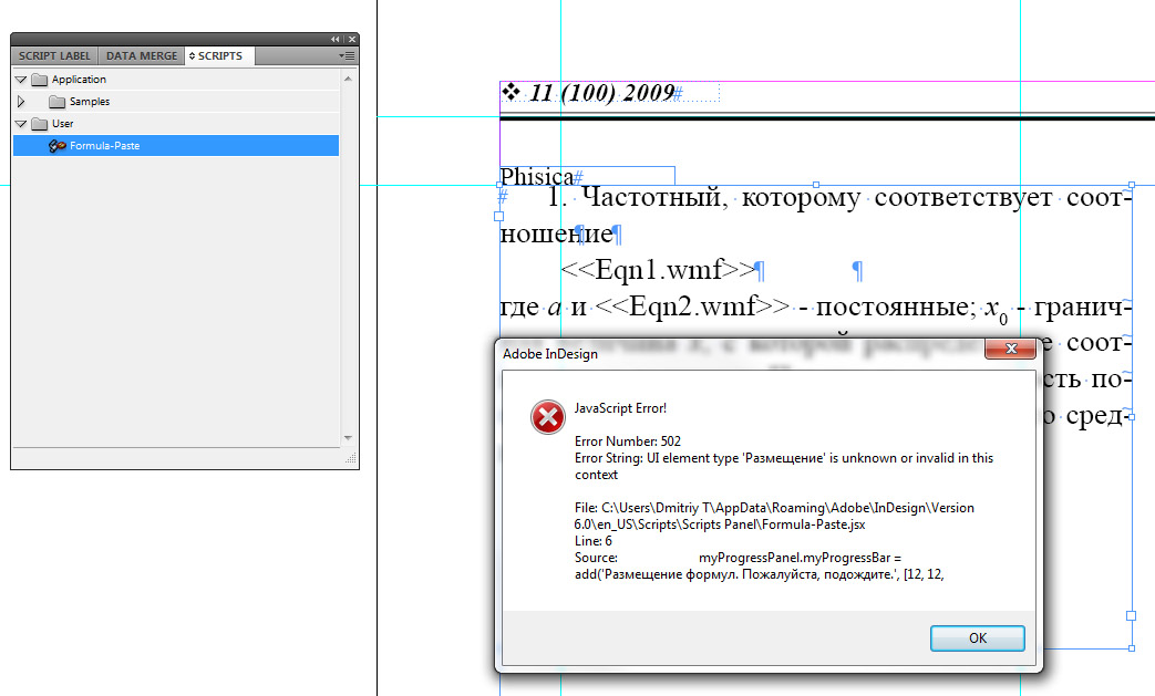

Dmitriy_21
Ответ: Скрипт для размещения формул MathType в InDesign CS4
Выбрасывает ошибку, немогу с ним работать. Помоги!!!
    153.9 КБ · Просм.: 2 678
w00zy
54
В строке
myProgressPanel.myProgressBar = add('Размещение формул. Пожалуйста, подождите.', [12, 12, myProgressBarWidth, 24], 0, myMaximumValue);
пропущены параметры. Примерно так должно быть:
myProgressPanel.myProgressBar = add('progressbar', undefined, 'Размещение формул. Пожалуйста, подождите.', [12, 12, myProgressBarWidth, 24], 0, myMaximumValue);
Dmitriy_21
Спасибо, работает!

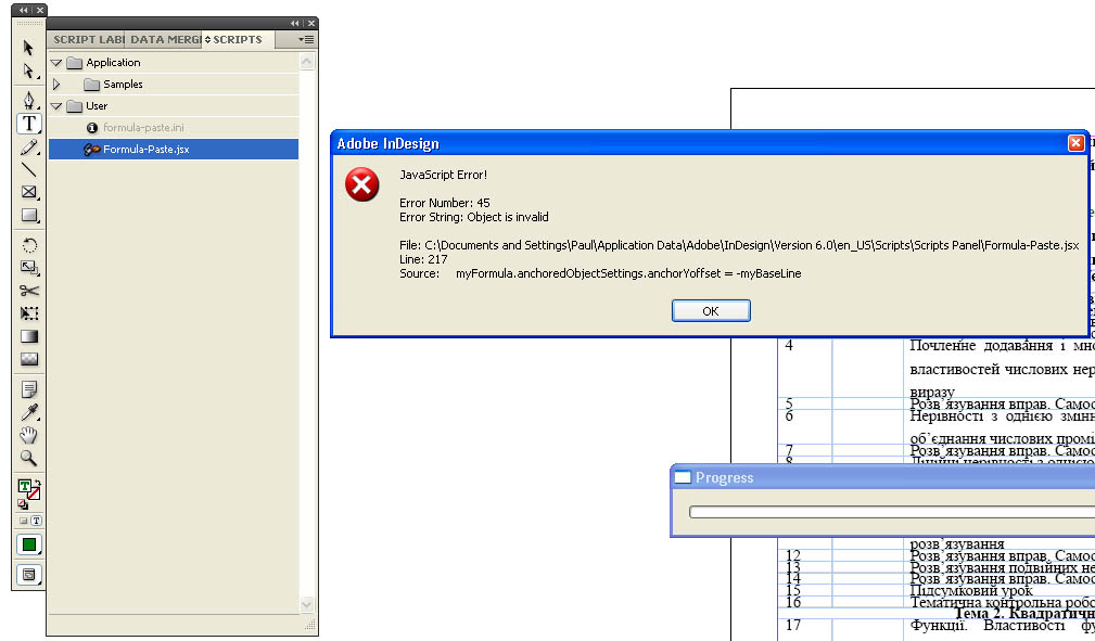

Shipa
34
mvlad123 сказал(а):
Ошибка исправлена. Скрипт проверен.
    109 КБ · Просм.: 1 934
mvlad123
167
95
Скрипт не размещает формулы в таблице. Этой функции пока нет.
Было бы очень хорошо, если бы Вы указали, куда и как Вы размещали формулы. В каком месте публикации возникла ошибка... Это был "просто" текст, текст в таблице или другой вариант. В публикации был один Story или несколько. По одной картинке судить сложно, так как не все возможные варианты, возникающие у вас, можно сразу предусмотреть.
