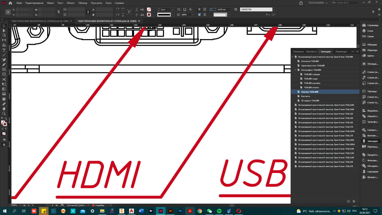

В макете сформировано оглавление. Через меню Закладки добавляю закладки вторым и третьим уровнем. После обновления оглавления через меню Обновить оглавление все закладки слетают, вываливаются на первый уровень. Делать заголовки второго-третьего уровня - не очень удобно: закладки ведут на фреймы.
Что сделать чтобы такого не было? Вручную в pdf-файл добавлять - иногда в экспортируемом файле может быть заменен какой-то элемент или указан какой-то нюанс, макет тот же, а pdf-файлы из него разные

Всё, что вносится в оглавление руками, после обновления пропадёт.
Вы можете заголовки второго и третьего уровня сделать по виду точно такими же, как первого уровня. Разница только в уровне.
А фреймы, на которые ведут закладки, привязаны к тексту или нет?

нет, это в основном графические и интерактивные объекты

Хотя, я похоже ввожу в грех заблуждения. у меня по хорошему должно быть оглавление
вида:
  • Монитор XXX
    • Чего-то там XXX1
      • Еще чего-то XXX1
      • Еще чего-то XXX1
    • Еще чего-то XXX1
  • Монитор XXX
    • Чего-то там XXX2
      • Еще чего-то XXX2
      • Еще чего-то XXX2
    • Еще чего-то XXX2
  • Монитор YYY
    • Чего-то там YYY1
      • Еще чего-то YYY1
      • Еще чего-то YYY1
    • Еще чего-то YYY1
Где XXX и YYY - это модель (указана в заголовке 1, а XXX1 - это артикул: внутри одного модельного ряда может быть несколько мониторов, которые различаются какими-то техническими нюансами.
4 253
2 065
Что-то мне подсказывает, что вы пытаетесь скрестить сорогу с носорогом...
Хотите в ТОС нужный текст — оформляйте его стилем, который идет в ТОС.
А сами закладки должны идти в свой лес, а не в содержание...

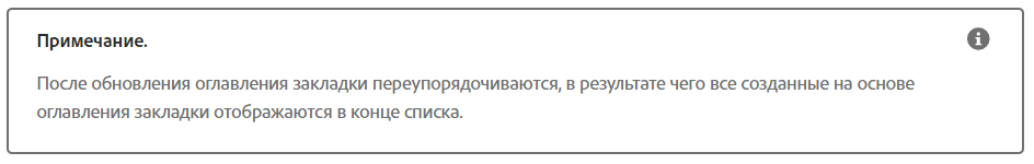

A Help об этом пишет прямо:
