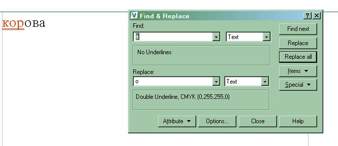

в вентуре 10 пытаюсь осуществить "Поиск и Замену", простой "поиск-замена" проходит без проблем.
но задача стоит в том, чтобы нужный символ заменить на символ со цветом и подчеркнутым двойной линией. проблема - выделяется цветом и подчеркивается не только искомый символ, но и часть строки в сторону начала. после символа (к концу строки) ничего не страдает.
как решить данную проблему?

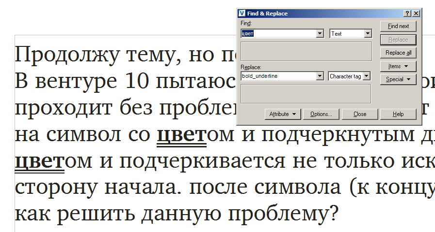

Это, судя по всему, ошибка в программе.
Проблема решается путем использования стиля шрифта. Создайте стиль шрифта с заданными характеристиками и укажите его в окне поиска и замены (см.). В приложенном образце фрагмент "цвет" заменяется на то же самое, но жирным шрифтом с двойным подчеркиванием.

но сложность моей задачи заключается в том, что надо заменить символ на другой символ со цветом и подчеркнутым. например, в слове "карова" исправить обе "а" (неважно, что "корово" тоже неверно :) ). результат виден на прикрепленной картинке. обратите внимание, что вторая "а" не трогается, хотя по идее должна быть заменена.

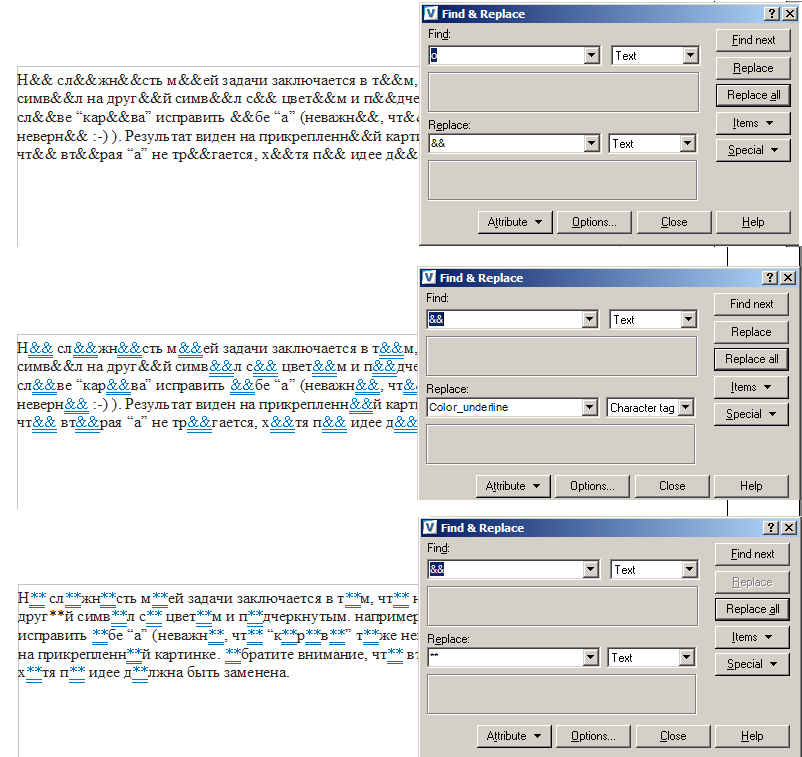

Чтобы "обмануть" программу, можно применить замену в три этапа: вначале заменить интересующий Вас фрагмент на какое-то условное сочетание символов, не встречающееся в тексте, типа "&&", затем этому фрагменту назначить нужный стиль шрифта (как я писала выше) и наконец заменить его на нужное сочетание символов с сохранением атрибутов. Для быстроты работы можно оформить все это в виде макроса (автоматически, при помощи кнопок Start Recordinfg — Stop Recording).
В приложенном примере буква "о" заменяется на "**" синего цвета с подчеркиванием.
Манипуляции выглядят громоздко, но это все же быстрее, чем заменять вручную. Боюсь, что напрямую такая замена нереализуема из-за некорректной работы программы.

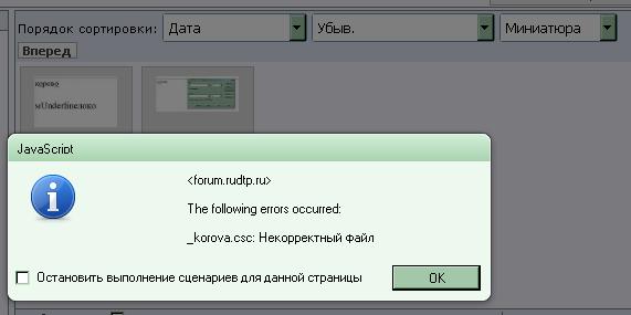

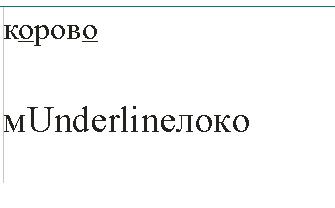

Но, при автоматической записи макроса, не получилось его использовать по назначению. после слова "карова" (которое благополучно перешло в "корово" с подчеркиванием именно там, где надо) я попыталась исправить слово "малоко". результат на картинке.
полученный скрипт подключить не удалось, пишет "некорректный файл".

про некорректность говорит программа загрузки файлов. не хочет загружать файлы с csc-расширением.
