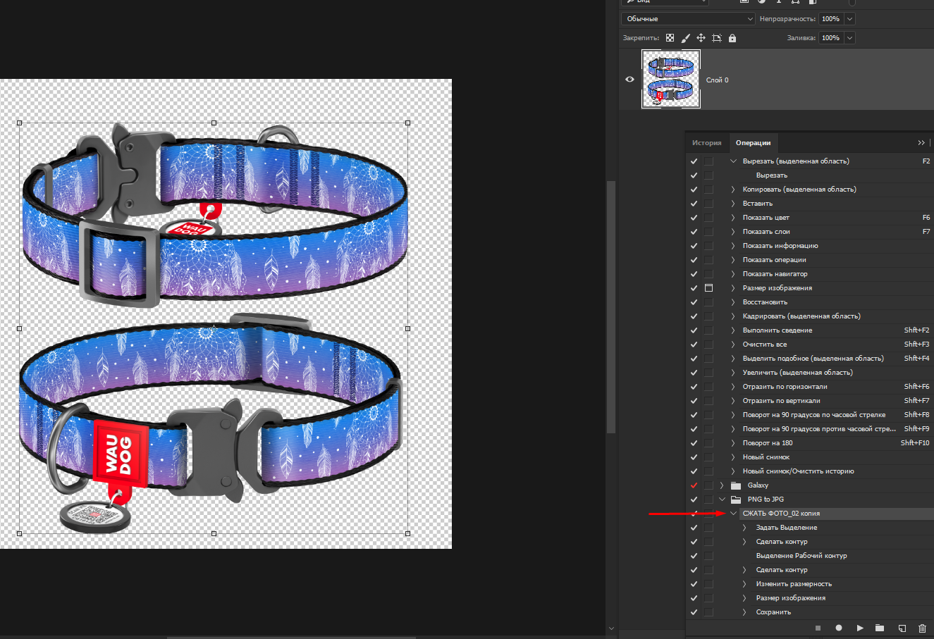

Столкнулся с такой проблемой, которую пытаюсь решить и прошу помощи. Может кто знает. Использую индизайн и фотошоп.
Готовлю печатный каталог в InDesign. Как известно, то все изображения должны быть в CMYK. Я их делаю в формате JPG. Но дело в том, что в формат JPG мне приходится переводить их из PNG (простым скриптом в одно действие Сохранить).
Но все знают, что JPG не имеет прозрачности, и все непрозрачные части из PNG становятся белыми (а хотелось бы сохранить контур обтравки, иногда нужно делать коллажи из нескольких фото, где пересекаются их контуры).
В индизе, есть классная функция Объект - Обтравочный контур, и прямо через него можно обтравить картинку JPG или автоматически (но это коряво работает) или по заранее сохраненному контуру в фотошопе (может кто не знал, но формат JPG имеет такую возможность хранить контуры).
Так вот, можно ли как-то автоматизировать пересохранение PNG в JPG с сохранением контура обьекта? Обьекты в PNG все разной формы.
(Уже пытался написать скрипт, но он почему-то не работает уже на первом действии Выделение слоя (CTRL+ нажатие на слой))
Заранее спасибо

Хорошо. Уговорили. По ссылке можете скачать экшн/скрипт/операция (как их только не называют)
(в скрипте шаги "Изменить размерность" и "размер изображения", это чисто для уменьшения веса изображения. В данном случае они ни на что не влияют)
Но тут есть две стороны медали, одна работает, другая нет
1) Берем PNG и помещаем в фотошоп, запускаем скрипт — скрипт работает. И на выходе мы получаем сжатый JPG в котором есть контур "Обтравка" и в индизайне спокойно можно пользоваться.

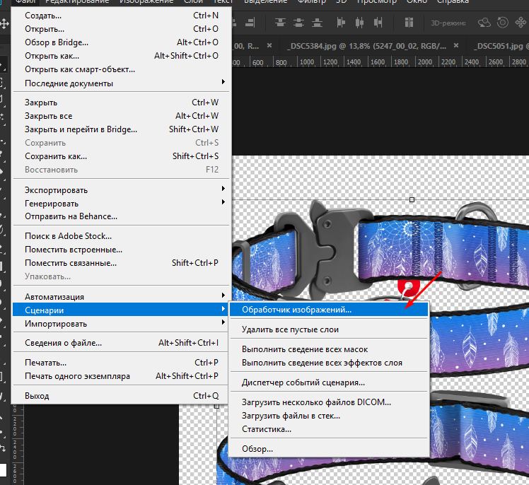

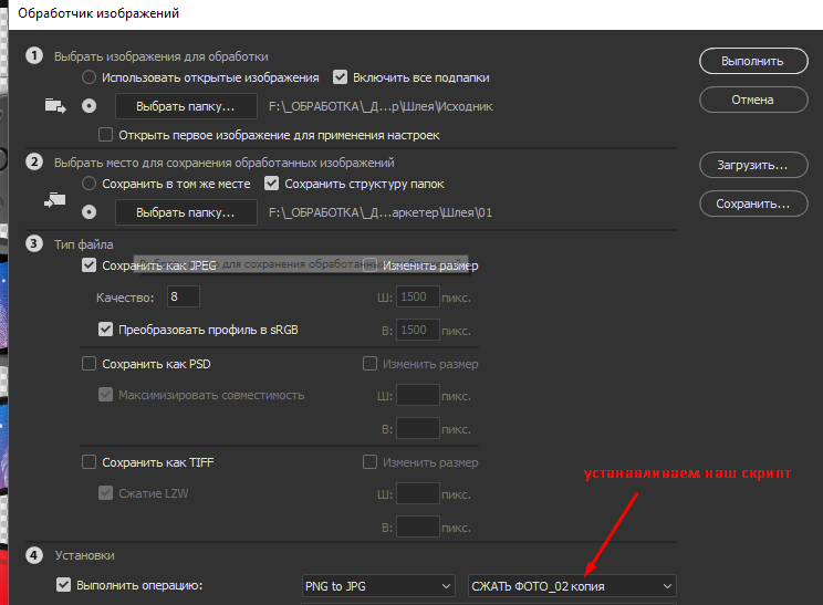

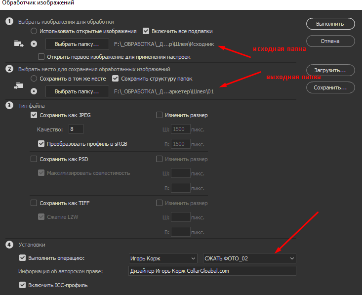

2) Запускаем автоматизацию через "Файл - Сценарии - Обработчик изображений" (для обработки целой папки таких PNG)
Делаем необходимые настройки и выполняем (входная и выходная папка, скрипт, далее "Выполнить")
Появляется ошибка
Тоесть папку с изображениями не хочет обрабатывать. На первом же действии ПРОВАЛ.

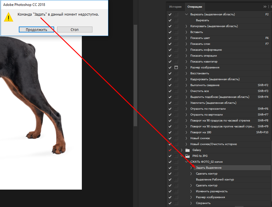

А что показывает если развернуть действие "Задать выделение"? Что оно выделяет?
33 246
Ну так небось у открываемого изображения transparency нету или что?
